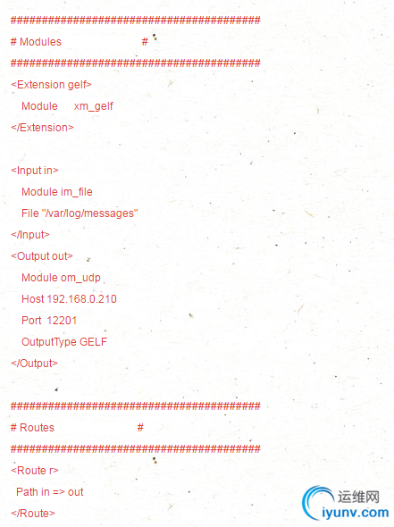

  vim /etc/nxlog.conf #注意,本处定义log文件nxlog必须有读权限,不然后面可能查询不到日志信息
  # Modules #
  Module xm_gelf
  Module im_file
  File "/var/log/messages"
  Module om_udp
  Host 192.168.0.210
  Port 12201
  OutputType GELF
  # Routes #
  Path in => out
以上代码这里截个图,以防显示不全:

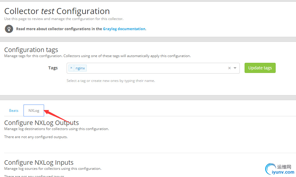

  点击 System ->Collectors
  点击 Create configuration
这里任意输入一个名称,这里以test为例:
  点击名称"test",进入配置界面:
设置output和input相关信息,与nxlog的配置文件相同:
点击右侧 Create Output ,选择相关Type和名字,ip,端口等信息,
  点击右侧 Create Input:

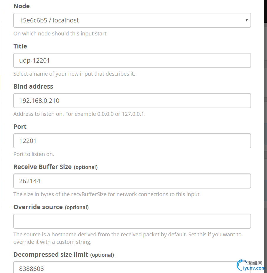

  设置web接收日志:
  system->inputs->Launch new input
  选择主机节点
  设置标题
  设置ip
  设置端口(默认)

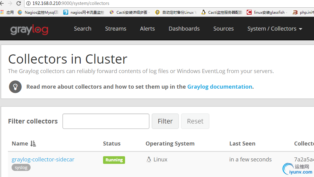

graylog web查看Collectors 是否运行正常:
  http://192.168.0.210:9000/system/collectors

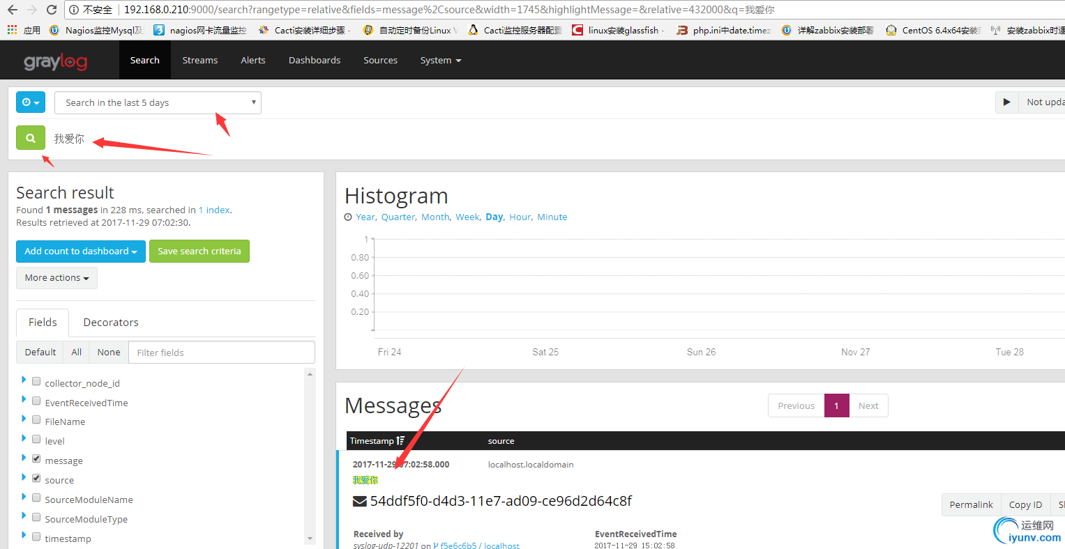

  可手动 echo 推送一条数据到被监控的日志文件中,最后回到主界面查看日志:
