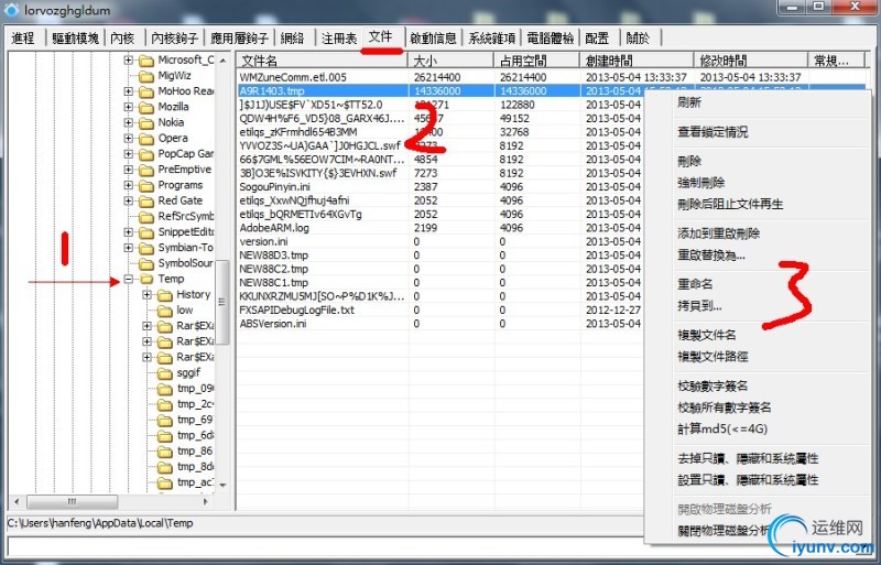

第三步:打开PC Hunterx 64,选择文件,如图:
1>在节点处依次展开C:\Users\hanfeng\AppData\Local\Temp  PS:hanfeng替换为你电脑的用户名
2>在右侧的文件列表找A开头,后缀为tmp的文件,正确的pdf源文件文件大小与待解密的文件相差不大
3>找到之后在该文件上点右键,选择 拷贝到...
  第四步:在弹窗中的输入框中填写路径和任意文件名.pdf,然后确定
  第五步:确定之后去设置的路径处找吧,我的在C盘根目录,如图,双击打开
