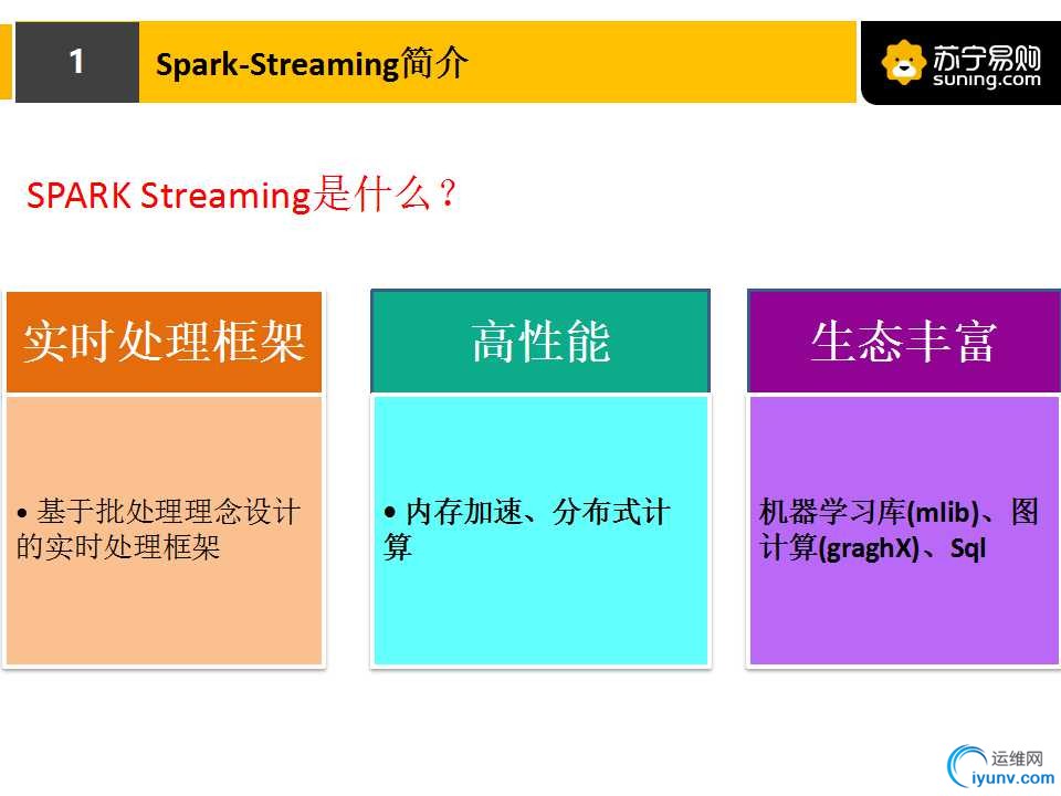

2.spark streaming是什么?
spark streaming是按时间对数据进行分批处理的框架,.spark平台带来的优势,使得spark streaming开发简单、广泛使用。
spark streaming的实现方式是基于spark的批处理理念,因此它可以直接使用spark平台提供的工具组件。
通过上面这张图,我们可以把spark streaming的输入当成一个数据流,通过时间将数据进行分批处理,分批时间根据我们自己的业务情况而定。

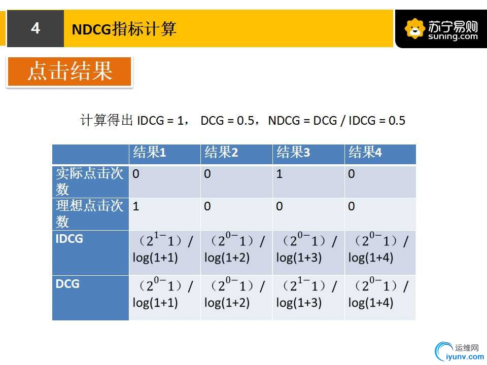

1.NDCG是什么?
下面两张图片,是NDCG计算的具体例子。
