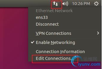

  3.1.通过网路管理面板设置IP
  在Ubuntu桌面的右上角,点击网络图标,然后选择“Edit Connections”:
  Step 1 点击“Edit”按钮,打开编辑页面
  Step 2 Method:选择Manual
  Step 3 将IP地址填入Addresses栏
  这里,我们设置的IP地址为: IP: 192.168.8.100 子网掩码: 255.255.255.0 网关: 192.168.8.2
  然后,选择保存。
  最后,点击Ubuntu桌面右上角的网络图标,选择“Disconnect”,断开连接。然后再打开该菜单,选择"Connect",即可连接上网。
