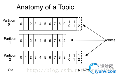

一个topic是对一组消息的归纳。对每个topic,Kafka 对它的日志进行了分区,如下图所示:
每个分区都由一系列有序的、不可变的消息组成,这些消息被连续的追加到分区中。分区中的每个消息都有一个连续的序列号叫做offset,用来在分区中唯一的标识这个消息。
在一个可配置的时间段内,Kafka集群保留所有发布的消息,不管这些消息有没有被消费。比如,如果消息的保存策略被设置为2天,那么在一个消息被发布的两天时间内,它都是可以被消费的。之后它将被丢弃以释放空间。Kafka的性能是和数据量无关的常量级的,所以保留太多的数据并不是问题。
实际上每个consumer唯一需要维护的数据是消息在日志中的位置,也就是offset.这个offset有consumer来维护:一般情况下随着consumer不断的读取消息,这offset的值不断增加,但其实consumer可以以任意的顺序读取消息,比如它可以将offset设置成为一个旧的值来重读之前的消息。
以上特点的结合,使Kafka consumers非常的轻量级:它们可以在不对集群和其他consumer造成影响的情况下读取消息。你可以使用命令行来"tail"消息而不会对其他正在消费消息的consumer造成影响。
将日志分区可以达到以下目的:首先这使得每个日志的数量不会太大,可以在单个服务上保存。另外每个分区可以单独发布和消费,为并发操作topic提供了一种可能。

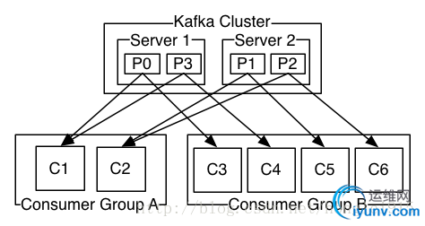

发布消息通常有两种模式:队列模式(queuing)和发布-订阅模式(publish-subscribe)。队列模式中,consumers可以同时从服务端读取消息,每个消息只被其中一个consumer读到;发布-订阅模式中消息被广播到所有的consumer中。Consumers可以加入一个consumer 组,共同竞争一个topic,topic中的消息将被分发到组中的一个成员中。同一组中的consumer可以在不同的程序中,也可以在不同的机器上。如果所有的consumer都在一个组中,这就成为了传统的队列模式,在各consumer中实现负载均衡。如果所有的consumer都不在不同的组中,这就成为了发布-订阅模式,所有的消息都被分发到所有的consumer中。更常见的是,每个topic都有若干数量的consumer组,每个组都是一个逻辑上的“订阅者”,为了容错和更好的稳定性,每个组由若干consumer组成。这其实就是一个发布-订阅模式,只不过订阅者是个组而不是单个consumer。
由两个机器组成的集群拥有4个分区 (P0-P3) 2个consumer组. A组有两个consumerB组有4个
相比传统的消息系统,Kafka可以很好的保证有序性。
传统的队列在服务器上保存有序的消息,如果多个consumers同时从这个服务器消费消息,服务器就会以消息存储的顺序向consumer分发消息。虽然服务器按顺序发布消息,但是消息是被异步的分发到各consumer上,所以当消息到达时可能已经失去了原来的顺序,这意味着并发消费将导致顺序错乱。为了避免故障,这样的消息系统通常使用“专用consumer”的概念,其实就是只允许一个消费者消费消息,当然这就意味着失去了并发性。
在这方面Kafka做的更好,通过分区的概念,Kafka可以在多个consumer组并发的情况下提供较好的有序性和负载均衡。将每个分区分只分发给一个consumer组,这样一个分区就只被这个组的一个consumer消费,就可以顺序的消费这个分区的消息。因为有多个分区,依然可以在多个consumer组之间进行负载均衡。注意consumer组的数量不能多于分区的数量,也就是有多少分区就允许多少并发消费。
Kafka只能保证一个分区之内消息的有序性,在不同的分区之间是不可以的,这已经可以满足大部分应用的需求。如果需要topic中所有消息的有序性,那就只能让这个topic只有一个分区,当然也就只有一个consumer组消费它。

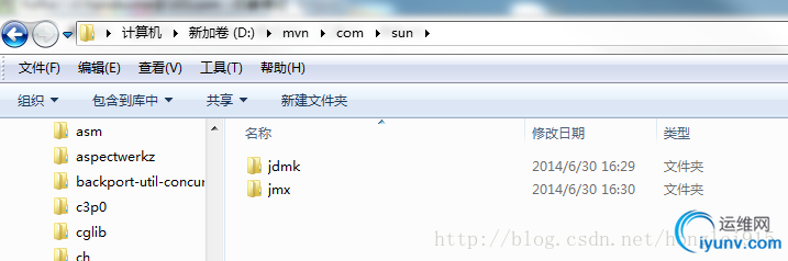

添加依赖后你会发现有两个jar包的依赖找不到。没关系我都帮你想好了,点击这里下载这两个jar包,解压后你有两种选择,第一种是使用mvn的install命令将jar包安装到本地仓库,另一种是直接将解压后的文件夹拷贝到mvn本地仓库的com文件夹下,比如我的本地仓库是d:\mvn,完成后我的目录结构是这样的:

  KafKa Consumer APIs
Consumer API有两个级别。低级别的和一个指定的broker保持连接,并在接收完消息后关闭连接,这个级别是无状态的,每次读取消息都带着offset。
高级别的API隐藏了和brokers连接的细节,在不必关心服务端架构的情况下和服务端通信。还可以自己维护消费状态,并可以通过一些条件指定订阅特定的topic,比如白名单黑名单或者正则表达式。

这个API围绕着由KafkaStream实现的迭代器展开,每个流代表一系列从一个或多个分区多和broker上汇聚来的消息,每个流由一个线程处理,所以客户端可以在创建的时候通过参数指定想要几个流。一个流是多个分区多个broker的合并,但是每个分区的消息只会流向一个流。
每调用一次createMessageStreams都会将consumer注册到topic上,这样consumer和brokers之间的负载均衡就会进行调整。API鼓励每次调用创建更多的topic流以减少这种调整。createMessageStreamsByFilter方法注册监听可以感知新的符合filter的tipic。

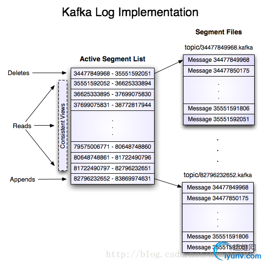

十、消息和日志
消息由一个固定长度的头部和可变长度的字节数组组成。头部包含了一个版本号和CRC32校验码。
  •   * 具有N个字节的消息的格式如下
  •   * 如果版本号是0
  •   * 1. 1个字节的 "magic" 标记
  •   * 2. 4个字节的CRC32校验码
  •   * 3. N - 5个字节的具体信息
  •   * 如果版本号是1
  •   * 2.1个字节的参数允许标注一些附加的信息比如是否压缩了,解码类型等
  •   * 3.4个字节的CRC32校验码
  •   * 4. N - 6 个字节的具体信息
  复制代码
日志一个叫做“my_topic”且有两个分区的的topic,它的日志有两个文件夹组成,my_topic_0和my_topic_1,每个文件夹里放着具体的数据文件,每个数据文件都是一系列的日志实体,每个日志实体有一个4个字节的整数N标注消息的长度,后边跟着N个字节的消息。每个消息都可以由一个64位的整数offset标注,offset标注了这条消息在发送到这个分区的消息流中的起始位置。每个日志文件的名称都是这个文件第一条日志的offset.所以第一个日志文件的名字就是00000000000.kafka.所以每相邻的两个文件名字的差就是一个数字S,S差不多就是配置文件中指定的日志文件的最大容量。
消息的格式都由一个统一的接口维护,所以消息可以在producer,broker和consumer之间无缝的传递。存储在硬盘上的消息格式如下所示:
  •   消息长度: 4 bytes (value: 1+4+n)
  •   版本号: 1 byte
  •   CRC校验码: 4 bytes
  •   具体的消息: n bytes
写操作消息被不断的追加到最后一个日志的末尾,当日志的大小达到一个指定的值时就会产生一个新的文件。对于写操作有两个参数,一个规定了消息的数量达到这个值时必须将数据刷新到硬盘上,另外一个规定了刷新到硬盘的时间间隔,这对数据的持久性是个保证,在系统崩溃的时候只会丢失一定数量的消息或者一个时间段的消息。
