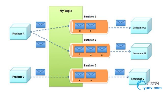

一个典型的kafka集群中包含若干producer,若干broker,若干consumer,以及一个Zookeeper集群。Kafka通过Zookeeper管理集群配置,选举leader,以及在consumer group发生变化时进行rebalance。producer使用push模式将消息发布到broker,consumer使用pull模式从broker订阅并消费消息。
Kafka专用术语:
  •   Broker:消息中间件处理结点,一个Kafka节点就是一个broker,多个broker可以组成一个Kafka集群。
  •   Topic:一类消息,Kafka集群能够同时负责多个topic的分发。
  •   Partition:topic物理上的分组,一个topic可以分为多个partition,每个partition是一个有序的队列。
  •   Segment:partition物理上由多个segment组成。
  •   offset:每个partition都由一系列有序的、不可变的消息组成,这些消息被连续的追加到partition中。partition中的每个消息都有一个连续的序列号叫做offset,用于partition唯一标识一条消息。
  •   Producer:负责发布消息到Kafka broker。
  •   Consumer:消息消费者,向Kafka broker读取消息的客户端。
  •   Consumer Group:每个Consumer属于一个特定的Consumer Group。

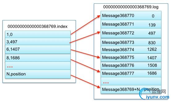

  •   segment file组成:由2大部分组成,分别为index file和data file,此2个文件一一对应,成对出现,后缀".index"和“.log”分别表示为segment索引文件、数据文件.
  •   segment文件命名规则:partion全局的第一个segment从0开始,后续每个segment文件名为上一个segment文件最后一条消息的offset值。数值最大为64位long大小,19位数字字符长度,没有数字用0填充。
segment中index与data file对应关系物理结构如下:
上图中索引文件存储大量元数据,数据文件存储大量消息,索引文件中元数据指向对应数据文件中message的物理偏移地址。
其中以索引文件中元数据3,497为例,依次在数据文件中表示第3个message(在全局partiton表示第368772个message),以及该消息的物理偏移地址为497。

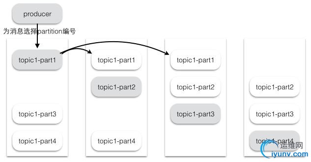

为了更好的做负载均衡,Kafka尽量将所有的Partition均匀分配到整个集群上。
Kafka分配Replica的算法如下:
  •   将所有存活的N个Brokers和待分配的Partition排序
  •   将第i个Partition分配到第(i mod n)个Broker上,这个Partition的第一个Replica存在于这个分配的Broker上,并且会作为partition的优先副本
  •   将第i个Partition的第j个Replica分配到第((i + j) mod n)个Broker上
假设集群一共有4个brokers,一个topic有4个partition,每个Partition有3个副本。下图是每个Broker上的副本分配情况。

同一Topic的一条消息只能被同一个Consumer Group内的一个Consumer消费,但多个Consumer Group可同时消费这一消息。
这是Kafka用来实现一个Topic消息的广播(发给所有的Consumer)和单播(发给某一个Consumer)的手段。一个Topic可以对应多个Consumer Group。如果需要实现广播,只要每个Consumer有一个独立的Group就可以了。要实现单播只要所有的Consumer在同一个Group里。用Consumer Group还可以将Consumer进行自由的分组而不需要多次发送消息到不同的Topic。

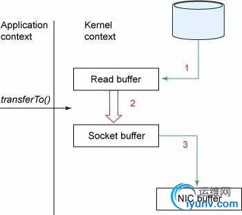

试想一下,一个Web Server传送一个静态文件,如何优化?答案是zero copy。传统模式下我们从硬盘读取一个文件是这样的。
先复制到内核空间(read是系统调用,放到了DMA,所以用内核空间),然后复制到用户空间(1、2);从用户空间重新复制到内核空间(你用的socket是系统调用,所以它也有自己的内核空间),最后发送给网卡(3、4)。
Zero Copy中直接从内核空间(DMA的)到内核空间(Socket的),然后发送网卡。这个技术非常普遍,Nginx也是用的这种技术。
实际上,Kafka把所有的消息都存放在一个一个的文件中,当消费者需要数据的时候Kafka直接把“文件”发送给消费者。当不需要把整个文件发出去的时候,Kafka通过调用Zero Copy的sendfile这个函数,这个函数包括:
