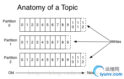

  Topics 和Logs
  先来看一下Kafka提供的一个抽象概念:topic.
  一个topic是对一组消息的归纳。对每个topic,Kafka 对它的日志进行了分区,如下图所示:
  每个分区都由一系列有序的、不可变的消息组成,这些消息被连续的追加到分区中。分区中的每个消息都有一个连续的序列号叫做offset,用来在分区中唯一的标识这个消息。
  在一个可配置的时间段内,Kafka集群保留所有发布的消息,不管这些消息有没有被消费。比如,如果消息的保存策略被设置为2天,那么在一个消息被发布的两天时间内,它都是可以被消费的。之后它将被丢弃以释放空间。Kafka的性能是和数据量无关的常量级的,所以保留太多的数据并不是问题。
  实际上每个consumer唯一需要维护的数据是消息在日志中的位置,也就是offset.这个offset有consumer来维护:一般情况下随着consumer不断的读取消息,这offset的值不断增加,但其实consumer可以以任意的顺序读取消息,比如它可以将offset设置成为一个旧的值来重读之前的消息。
  以上特点的结合,使Kafka consumers非常的轻量级:它们可以在不对集群和其他consumer造成影响的情况下读取消息。你可以使用命令行来"tail"消息而不会对其他正在消费消息的consumer造成影响。
  将日志分区可以达到以下目的:首先这使得每个日志的数量不会太大,可以在单个服务上保存。另外每个分区可以单独发布和消费,为并发操作topic提供了一种可能。

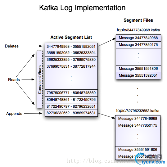

  四、数据持久化
  不要畏惧文件系统!
  Kafka大量依赖文件系统去存储和缓存消息。对于硬盘有个传统的观念是硬盘总是很慢,这使很多人怀疑基于文件系统的架构能否提供优异的性能。实际上硬盘的快慢完全取决于使用它的方式。设计良好的硬盘架构可以和内存一样快。
  在6块7200转的SATA RAID-5磁盘阵列的线性写速度差不多是600MB/s,但是随即写的速度却是100k/s,差了差不多6000倍。现代的操作系统都对次做了大量的优化,使用了 read-ahead 和 write-behind的技巧,读取的时候成块的预读取数据,写的时候将各种微小琐碎的逻辑写入组织合并成一次较大的物理写入。对此的深入讨论可以查看这里,它们发现线性的访问磁盘,很多时候比随机的内存访问快得多。
  为了提高性能,现代操作系统往往使用内存作为磁盘的缓存,现代操作系统乐于把所有空闲内存用作磁盘缓存,虽然这可能在缓存回收和重新分配时牺牲一些性能。所有的磁盘读写操作都会经过这个缓存,这不太可能被绕开除非直接使用I/O。所以虽然每个程序都在自己的线程里只缓存了一份数据,但在操作系统的缓存里还有一份,这等于存了两份数据。
  另外再来讨论一下JVM,以下两个事实是众所周知的:
  Java对象占用空间是非常大的,差不多是要存储的数据的两倍甚至更高。
  随着堆中数据量的增加,垃圾回收回变的越来越困难。
  基于以上分析,如果把数据缓存在内存里,因为需要存储两份,不得不使用两倍的内存空间,Kafka基于JVM,又不得不将空间再次加倍,再加上要避免GC带来的性能影响,在一个32G内存的机器上,不得不使用到28-30G的内存空间。并且当系统重启的时候,又必须要将数据刷到内存中( 10GB 内存差不多要用10分钟),就算使用冷刷新(不是一次性刷进内存,而是在使用数据的时候没有就刷到内存)也会导致最初的时候新能非常慢。但是使用文件系统,即使系统重启了,也不需要刷新数据。使用文件系统也简化了维护数据一致性的逻辑。
  所以与传统的将数据缓存在内存中然后刷到硬盘的设计不同,Kafka直接将数据写到了文件系统的日志中。
  常量时间的操作效率
  在大多数的消息系统中,数据持久化的机制往往是为每个cosumer提供一个B树或者其他的随机读写的数据结构。B树当然是很棒的,但是也带了一些代价:比如B树的复杂度是O(log N),O(log N)通常被认为就是常量复杂度了,但对于硬盘操作来说并非如此。磁盘进行一次搜索需要10ms,每个硬盘在同一时间只能进行一次搜索,这样并发处理就成了问题。虽然存储系统使用缓存进行了大量优化,但是对于树结构的性能的观察结果却表明,它的性能往往随着数据的增长而线性下降,数据增长一倍,速度就会降低一倍。
  直观的讲,对于主要用于日志处理的消息系统,数据的持久化可以简单的通过将数据追加到文件中实现,读的时候从文件中读就好了。这样做的好处是读和写都是 O(1) 的,并且读操作不会阻塞写操作和其他操作。这样带来的性能优势是很明显的,因为性能和数据的大小没有关系了。
  既然可以使用几乎没有容量限制(相对于内存来说)的硬盘空间建立消息系统,就可以在没有性能损失的情况下提供一些一般消息系统不具备的特性。比如,一般的消息系统都是在消息被消费后立即删除,Kafka却可以将消息保存一段时间(比如一星期),这给consumer提供了很好的机动性和灵活性,这点在今后的文章中会有详述。

  日志一个叫做“my_topic”且有两个分区的的topic,它的日志有两个文件夹组成,my_topic_0和my_topic_1,每个文件夹里放着具体的数据文件,每个数据文件都是一系列的日志实体,每个日志实体有一个4个字节的整数N标注消息的长度,后边跟着N个字节的消息。每个消息都可以由一个64位的整数offset标注,offset标注了这条消息在发送到这个分区的消息流中的起始位置。每个日志文件的名称都是这个文件第一条日志的offset.所以第一个日志文件的名字就是00000000000.kafka.所以每相邻的两个文件名字的差就是一个数字S,S差不多就是配置文件中指定的日志文件的最大容量。
  消息的格式都由一个统一的接口维护,所以消息可以在producer,broker和consumer之间无缝的传递。存储在硬盘上的消息格式如下所示:
  •   消息长度: 4 bytes (value: 1+4+n)
  •   版本号: 1 byte
  •   CRC校验码: 4 bytes
  •   具体的消息: n bytes
  写操作消息被不断的追加到最后一个日志的末尾,当日志的大小达到一个指定的值时就会产生一个新的文件。对于写操作有两个参数,一个规定了消息的数量达到这个值时必须将数据刷新到硬盘上,另外一个规定了刷新到硬盘的时间间隔,这对数据的持久性是个保证,在系统崩溃的时候只会丢失一定数量的消息或者一个时间段的消息。
  读操作
  读操作需要两个参数:一个64位的offset和一个S字节的最大读取量。S通常比单个消息的大小要大,但在一些个别消息比较大的情况下,S会小于单个消息的大小。这种情况下读操作会不断重试,每次重试都会将读取量加倍,直到读取到一个完整的消息。可以配置单个消息的最大值,这样服务器就会拒绝大小超过这个值的消息。也可以给客户端指定一个尝试读取的最大上限,避免为了读到一个完整的消息而无限次的重试。
  在实际执行读取操纵时,首先需要定位数据所在的日志文件,然后根据offset计算出在这个日志中的offset(前面的的offset是整个分区的offset),然后在这个offset的位置进行读取。定位操作是由二分查找法完成的,Kafka在内存中为每个文件维护了offset的范围。
  下面是发送给consumer的结果的格式:
  复制代码
  删除
  日志管理器允许定制删除策略。目前的策略是删除修改时间在N天之前的日志(按时间删除),也可以使用另外一个策略:保留最后的N GB数据的策略(按大小删除)。为了避免在删除时阻塞读操作,采用了copy-on-write形式的实现,删除操作进行时,读取操作的二分查找功能实际是在一个静态的快照副本上进行的,这类似于Java的CopyOnWriteArrayList。
