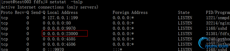

//查看端口是否开启,看到22122 和8088就说明启动正常。如果没有,查看/www/ fastDFS/logs里的日志netstat -tnlp DSC0000.png 1.0.4启动fastDFS storage  (192.168.41.162 192.168.41.163)//创建目录,用于存储文件。mkdir -m 777 -p /www/fastDFS//修改storage.confvi /etc/fdfs/storage.conf把 33  行   改成 base_path=/www/fastDFS把 100行 改成 store_path0=/www/fastDFS把 109行 改成 tracker_server=192.168.41.160:22122//根据自己的IP把 252行 改成 http.disabled=true    //因为我们要用nginx了,这个就关闭它把 259行 改成 http.server_port=80//启动storage/usr/local/bin/fdfs_storaged /etc/fdfs/storage.conf//查看端口是否开启,看到23000就说明启动正常。如果没有,查看/www/fastDFS/logs里的日志 DSC0001.png   //这个时候可以看下 storage与tracker的连接情况

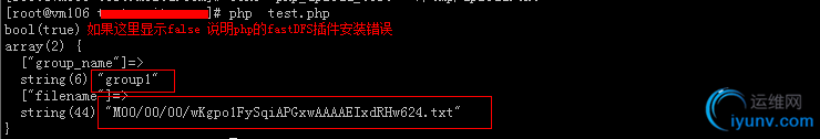

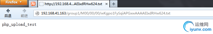

4.0.2  php拓展模块验证 (PHP端)//随意创建个文件,上传用echo 'php_upload_test'  >/tmp/upload.txt//创建个上传test.php  内容如下://执行:/usr/local/php/bin/php test.php DSC0006.png
  //看到上面的返回,应该很熟悉吧,说明成功了。用浏览器访问下:
