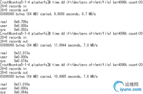

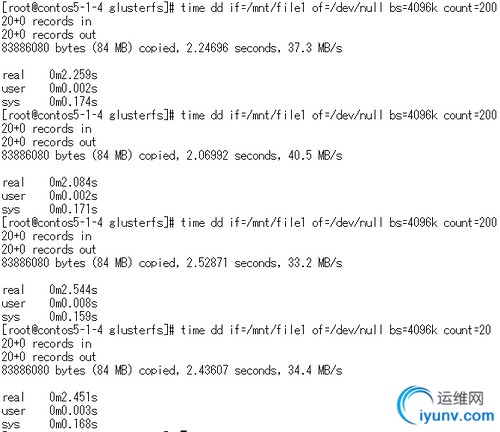

  然后我把两台虚拟机重启,并启用Glusterfs模式
  第一张图是Glusterfs的读取结果
  第二张图是写入的测试结果
  由上面的结果看,Glusterfs仅仅用于NFS这种模式的情况下,写入速度并不太理想

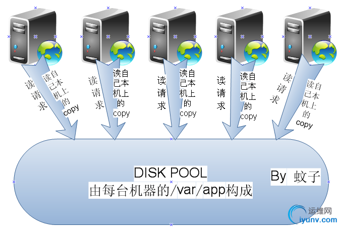

  看glusterfs的东西也有段时间了,不过一直一来也是停留在对这个分布式系统的学习,当然对于一个软件的学习不能仅仅停留在对这个软件的熟 悉,还要考虑它所适用的范围。最近就在思考,到底对于我们的什么应用合适,我这边接触的比较多的结构就是N台Web+单个NFS。我就再想,既然 glusterfs是个聚合分布式文件系统,而且支持HA的功能,是不是可以使用glusterfs来替换NFS,既可以达到共享文件的用途,有可以解决 了单点的问题。
  先来看下我预计的拓扑结构
  下面来解释一下这个拓扑,前端的web应用,每台web上的应用都放置在glusterfs共享出来的硬盘上,尽管我图上画的是一个 diskpool,但实际的容量大小是几台web中glusterfs共享空间最小的那个大小。而且对于上面这个拓扑的应用,我并不需要独立的NAS来做 共享,完全可以使用每台web服务器上未用的硬盘空间(注:当然你可以选择使用NAS来进行存储,在存储量很大的情况下)。
