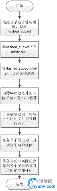

  2.1.1创建目录
  创建目录的主要步骤有:
  1)       根据目录名计算哈希值,由其哈希值所在的hash区间确定hashed卷。
  2)       向hashed卷下发mkdir操作。
  3)       待hashed卷返回后,再向除hashed卷之外的所有子卷下发mkdir操作。
  4)       待所有子卷均返回后,合并目录属性。
  5)       为每个子卷在该目录上分配hash区间。
  6)       将各自的hash区间写入子卷上该目录的扩展属性中。
  7)       创建目录结束。
  其流程如下图所示:

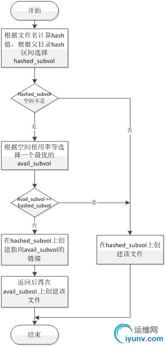

  2.1.2创建文件
  创建文件的主要步骤有:
  1)       根据文件名计算hash值,根据父目录hash分布获取其hashed卷。
  2)       若hashed卷空间,inode数目等没有超过上限,则直接在hashed卷创建该文件。
  3)       若hashed卷空间,inode数目等超过了上限,则在子卷中选择一个最优的作为其avail卷。
  4)       在hashed卷上创建DHTLINKFILE,其扩展属性中记录着avail卷的名字。
  5)       在avail卷上创建该文件。
  6)       创建文件结束。
  其流程如下图所示:

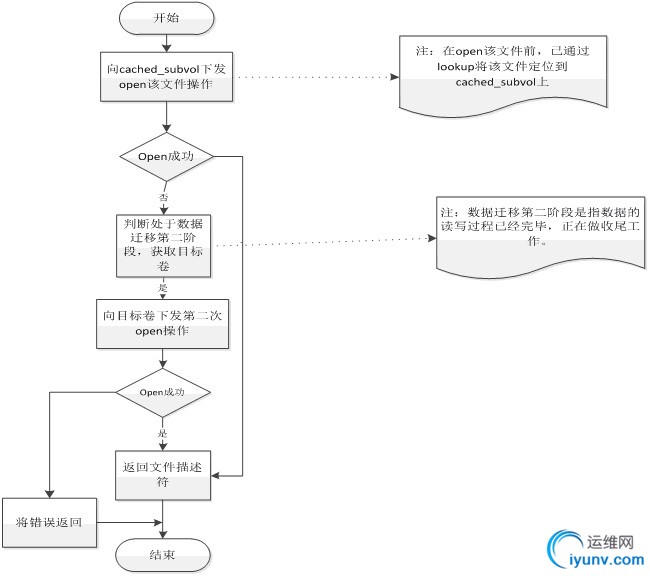

  2.1.3打开文件
  Open文件的主要步骤有:
  1)       向其cached卷下发open操作(在open前会调用lookup获取其cached卷)。
  2)       若open成功,则将文件fd等信息返回,open操作完成(如果失败且返回的错误码是不存在,也会直接返回)。
  3)       若open失败后会重新获取dst_node(因为有可能处于数据迁移第二阶段)。
  4)       向重新获取dst_node在此下发open。
  5)       若失败,返回错误码。
  6)       若成功,将fd等返回上层,open操作完成。
  其流程如下图所示:

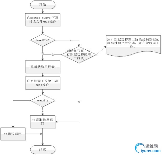

  2.1.4读取文件
  读取文件的主要流程有:
  1)       向cached卷下发read操作。
  2)       若读取成功且该文件未处于数据迁移第二阶段,则将读取数据返回,此次读取结束。
  3)       若读取成功但该文件处于数据迁移第二阶段,则会重新获取目标卷,再次下发read操作。
  4)       若失败且错误码是ENOENT,则直接返回错误码。
  5)       若失败或该文件处于数据迁移第二阶段,则会重新获取目标卷,再次下发read操作。
  6)       第二次读取,若成功则将数据返回,若读取失败,将错误码返回。
  7)       此次读取操作结束。
  其流程如下图所示:

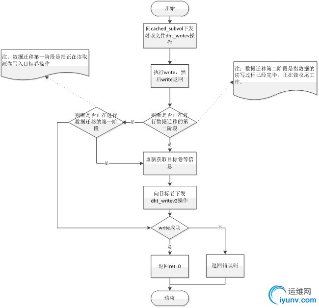

  2.1.5写入文件
  向文件写入数据的主要流程有:
  1)        向cached卷下发write命令。
  2)        待返回,若正处于数据迁移第二阶段,重新获取目标卷等信息,再次下发write命令。
  3)        若正处于数据迁移第一阶段,重新获取目标卷等信息,在次下发write命令。
  4)        将返回值等返回给上层(若有第二次write,将第二次write的返回值等返回给上层)。
  写入数据的流程如下图所示:

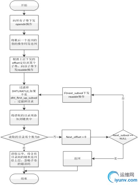

  2.1.6读取目录
  读取目录项主要流程有:
  1)       向所有子卷下发opendir操作。
  2)       只将最后一个返回的返回值返回。
  3)       根据上层readdir中offset定位到某个子卷,向该子卷下发readdir操作。
  4)       将该子卷读取的目录项进行过滤(过滤DHTLINKFILE,若不是first_up_subvol,也将目录过滤掉),将读取的目录项返回。
  5)       若该子卷读取的目录项过滤后个数为0且next_offset != 0,说明该subvol尚未读完,则继续向该subvol下发readdir操作。
  6)       若该子卷读取的目录项过滤后个数为0但next_offset == 0,说明该subvol已经读完,则向next_subvol下发readdir操作。
  7)       如果next_subvol不为空,则next_subvol下发readdir操作返回后,重复执行步骤4)的操作。
  8)       如果next_subvol为空,说明该目录内的所有项以读取完毕。
  注:上述中若count = 0但next_offset != 0,说明此次读取的目录项中均为目录和DHTLINKFILE,全部被过滤掉,所以count = 0。
  读取目录的流程如图所示:

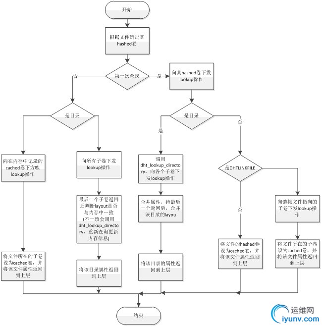

  2.1.7lookup
  Lookup操作的主要流程有:
  1)       根据name获取其hash卷。
  2)       若不是第一次查询且是目录,则向所有子卷下发lookup操作,比对与inode中的信息是否一致,若不一致则更新。
  3)       若不是第一次查询但不是目录,则向cached下发lookup操作,若不存在,则需调用dht_lookup_everywhere.,找到后为其创建DHTLINKFILE。
  4)       若是第一次查询且是目录,则会向其hashed卷下发lookup操作,然后再向其它子卷下发lookup操作,合并后返回。
  5)       若是第一次查询但不是目录,则会向其hashed卷下发lookup操作,若返回的是DHT_LINKFILE,则还有向其cached卷下发lookup操作,将其属性返回。
  Lookup操作的流程如下图所示:
