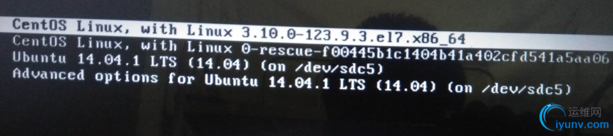

  但是躁动我的并没有就此罢手,我突然想起我之前在我的双硬盘电脑上装win7和ubuntu的双系统时好像也遇到类似的情况(忘记当初有没有使用easyBCD了,但是帮同学在单硬盘上安装win7和ubuntu的双系统时确实成功了),老是无法启动成功,也没有启动项,于是我在第三块硬盘上分出一块100G的为分配空间,在那块空间安装了ubuntu14.04,安装完成后还是由于多硬盘的的关系无法启动,自己引导居然也没有成功,通过在网上查阅相关资料,grub2有一个比较方便而强大的功能,grub2-mkconfig -o /boot/grub2/grub.cfg,这条命令可扫描所有的启动项,并将其显示在启动菜单上(在linux下使用时,它只能扫描到linux能识别的盘符,如果你的windows盘的ntfs的格式,则无法扫描到windows的启动项,如果你想让它扫描到windows的启动项,就必须通过ntfs软件挂在相应的windows系统盘,挂在之后就能扫描到了,关于挂在windows盘可参照我的“Centos6.5系统初学者基本系统配置1”),因为Centos7使用的是grub2作引导的,其内部使用的是grub2,所以我直接进入CentOS7,通过root用户执行grub2-mkconfig -o /boot/grub2/grub.cfg,然后重启电脑,发现果然有有ubuntu的启动项了
  然后真的可以进入ubuntu了,看来grub2还是蛮强大的,有兴趣的可一多多研究,
