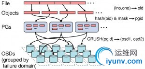

  5.1    寻址流程
  Ceph系统中的寻址流程如下图所示[1]。
  上图左侧的几个概念说明如下:
  File —— 此处的file就是用户需要存储或者访问的文件。对于一个基于Ceph开发的对象存储应用而言,这个file也就对应于应用中的“对象”,也就是用户直接操作的“对象”。
  Ojbect —— 此处的object是RADOS所看到的“对象”。Object与上面提到的file的区别是,object的最大size由RADOS限定(通常为 2MB或4MB),以便实现底层存储的组织管理。因此,当上层应用向RADOS存入size很大的file时,需要将file切分成统一大小的一系列 object(最后一个的大小可以不同)进行存储。为避免混淆,在本文中将尽量避免使用中文的“对象”这一名词,而直接使用file或object进行说 明。
  PG(Placement Group)—— 顾名思义,PG的用途是对object的存储进行组织和位置映射。具体而言,一个PG负责组织若干个object(可以为数千个甚至更多),但一个 object只能被映射到一个PG中,即,PG和object之间是“一对多”映射关系。同时,一个PG会被映射到n个OSD上,而每个OSD上都会承载 大量的PG,即,PG和OSD之间是“多对多”映射关系。在实践当中,n至少为2,如果用于生产环境,则至少为3。一个OSD上的PG则可达到数百个。事 实上,PG数量的设置牵扯到数据分布的均匀性问题。关于这一点,下文还将有所展开。
  OSD —— 即object storage device,前文已经详细介绍,此处不再展开。唯一需要说明的是,OSD的数量事实上也关系到系统的数据分布均匀性,因此其数量不应太少。在实践当中, 至少也应该是数十上百个的量级才有助于Ceph系统的设计发挥其应有的优势。
  Failure domain —— 这个概念在论文中并没有进行定义,好在对分布式存储系统有一定概念的读者应该能够了解其大意。
  基于上述定义,便可以对寻址流程进行解释了。具体而言, Ceph中的寻址至少要经历以下三次映射:
  (1)File -> object映射
  这 次映射的目的是,将用户要操作的file,映射为RADOS能够处理的object。其映射十分简单,本质上就是按照object的最大size对 file进行切分,相当于RAID中的条带化过程。这种切分的好处有二:一是让大小不限的file变成最大size一致、可以被RADOS高效管理的 object;二是让对单一file实施的串行处理变为对多个object实施的并行化处理。
  每 一个切分后产生的object将获得唯一的oid,即object>  这里隐含的问题是,ino的唯一性必须得到保证,否则后续映射无法正确进行。
  (2)Object -> PG映射
  在file被映射为一个或多个object之后,就需要将每个object独立地映射到一个PG中去。这个映射过程也很简单,如图中所示,其计算公式是:
  hash(oid) & mask -> pgid
  由 此可见,其计算由两步组成。首先是使用Ceph系统指定的一个静态哈希函数计算oid的哈希值,将oid映射成为一个近似均匀分布的伪随机值。然后,将这 个伪随机值和mask按位相与,得到最终的PG序号(pgid)。根据RADOS的设计,给定PG的总数为m(m应该为2的整数幂),则mask的值为 m-1。因此,哈希值计算和按位与操作的整体结果事实上是从所有m个PG中近似均匀地随机选择一个。基于这一机制,当有大量object和大量PG 时,RADOS能够保证object和PG之间的近似均匀映射。又因为object是由file切分而来,大部分object的size相同,因而,这一 映射最终保证了,各个PG中存储的object的总数据量近似均匀。
  从 介绍不难看出,这里反复强调了“大量”。只有当object和PG的数量较多时,这种伪随机关系的近似均匀性才能成立,Ceph的数据存储均匀性才有保 证。为保证“大量”的成立,一方面,object的最大size应该被合理配置,以使得同样数量的file能够被切分成更多的object;另一方 面,Ceph也推荐PG总数应该为OSD总数的数百倍,以保证有足够数量的PG可供映射。
  (3)PG -> OSD映射
  第 三次映射就是将作为object的逻辑组织单元的PG映射到数据的实际存储单元OSD。如图所示,RADOS采用一个名为CRUSH的算法,将pgid代 入其中,然后得到一组共n个OSD。这n个OSD即共同负责存储和维护一个PG中的所有object。前已述及,n的数值可以根据实际应用中对于可靠性的 需求而配置,在生产环境下通常为3。具体到每个OSD,则由其上运行的OSD deamon负责执行映射到本地的object在本地文件系统中的存储、访问、元数据维护等操作。
  和“object -> PG”映射中采用的哈希算法不同,这个CRUSH算法的结果不是绝对不变的,而是受到其他因素的影响。其影响因素主要有二:
  一是当前系统状态,也就是在《“Ceph浅析”系列之四——逻辑结构》中曾经提及的cluster map。当系统中的OSD状态、数量发生变化时,cluster map可能发生变化,而这种变化将会影响到PG与OSD之间的映射。
  二是存储策略配置。这里的策略主要与安全相关。利用策略配置,系统管理员可以指定承载同一个PG的3个OSD分别位于数据中心的不同服务器乃至机架上,从而进一步改善存储的可靠性。
  因 此,只有在系统状态(cluster map)和存储策略都不发生变化的时候,PG和OSD之间的映射关系才是固定不变的。在实际使用当中,策略一经配置通常不会改变。而系统状态的改变或者是 由于设备损坏,或者是因为存储集群规模扩大。好在Ceph本身提供了对于这种变化的自动化支持,因而,即便PG与OSD之间的映射关系发生了变化,也并不 会对应用造成困扰。事实上,Ceph正是需要有目的的利用这种动态映射关系。正是利用了CRUSH的动态特性,Ceph可以将一个PG根据需要动态迁移到 不同的OSD组合上,从而自动化地实现高可靠性、数据分布re-blancing等特性。
  之 所以在此次映射中使用CRUSH算法,而不是其他哈希算法,原因之一正是CRUSH具有上述可配置特性,可以根据管理员的配置参数决定OSD的物理位置映 射策略;另一方面是因为CRUSH具有特殊的“稳定性”,也即,当系统中加入新的OSD,导致系统规模增大时,大部分PG与OSD之间的映射关系不会发生 改变,只有少部分PG的映射关系会发生变化并引发数据迁移。这种可配置性和稳定性都不是普通哈希算法所能提供的。因此,CRUSH算法的设计也是Ceph 的核心内容之一,具体介绍可以参考[2]。
  至 此为止,Ceph通过三次映射,完成了从file到object、PG和OSD整个映射过程。通观整个过程,可以看到,这里没有任何的全局性查表操作需 求。至于唯一的全局性数据结构cluster map,在后文中将加以介绍。可以在这里指明的是,cluster map的维护和操作都是轻量级的,不会对系统的可扩展性、性能等因素造成不良影响。
  一个可能出现的困惑是:为什么需要同时设计第二次和第三次映射?难道不重复么?关于这一点,Sage在其论文中解说不多,而笔者个人的分析如下:
  我 们可以反过来想像一下,如果没有PG这一层映射,又会怎么样呢?在这种情况下,一定需要采用某种算法,将object直接映射到一组OSD上。如果这种算 法是某种固定映射的哈希算法,则意味着一个object将被固定映射在一组OSD上,当其中一个或多个OSD损坏时,object无法被自动迁移至其他 OSD上(因为映射函数不允许),当系统为了扩容新增了OSD时,object也无法被re-balance到新的OSD上(同样因为映射函数不允许)。 这些限制都违背了Ceph系统高可靠性、高自动化的设计初衷。
  如果采用一个动态算法(例如仍然采用CRUSH算法)来完成这一映射,似乎是可以避免静态映射导致的问题。但是,其结果将是各个OSD所处理的本地元数据量爆增,由此带来的计算复杂度和维护工作量也是难以承受的。
  例 如,在Ceph的现有机制中,一个OSD平时需要和与其共同承载同一个PG的其他OSD交换信息,以确定各自是否工作正常,是否需要进行维护操作。由于一 个OSD上大约承载数百个PG,每个PG内通常有3个OSD,因此,一段时间内,一个OSD大约需要进行数百至数千次OSD信息交换。
  然 而,如果没有PG的存在,则一个OSD需要和与其共同承载同一个object的其他OSD交换信息。由于每个OSD上承载的object很可能高达数百万 个,因此,同样长度的一段时间内,一个OSD大约需要进行的OSD间信息交换将暴涨至数百万乃至数千万次。而这种状态维护成本显然过高。
  综 上所述,笔者认为,引入PG的好处至少有二:一方面实现了object和OSD之间的动态映射,从而为Ceph的可靠性、自动化等特性的实现留下了空间; 另一方面也有效简化了数据的存储组织,大大降低了系统的维护管理开销。理解这一点,对于彻底理解Ceph的对象寻址机制,是十分重要的。

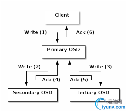

  5.2    数据操作流程
  此处将首先以file写入过程为例,对数据操作流程进行说明。
  为简化说明,便于理解,此处进行若干假定。首先,假定待写入的file较小,无需切分,仅被映射为一个object。其次,假定系统中一个PG被映射到3个OSD上。
  基于上述假定,则file写入流程可以被下图表示[3]:
  如 图所示,当某个client需要向Ceph集群写入一个file时,首先需要在本地完成5.1节中所叙述的寻址流程,将file变为一个object,然 后找出存储该object的一组三个OSD。这三个OSD具有各自不同的序号,序号最靠前的那个OSD就是这一组中的Primary OSD,而后两个则依次是Secondary OSD和Tertiary OSD。
  找 出三个OSD后,client将直接和Primary OSD通信,发起写入操作(步骤1)。Primary OSD收到请求后,分别向Secondary OSD和Tertiary OSD发起写入操作(步骤2、3)。当Secondary OSD和Tertiary OSD各自完成写入操作后,将分别向Primary OSD发送确认信息(步骤4、5)。当Primary OSD确信其他两个OSD的写入完成后,则自己也完成数据写入,并向client确认object写入操作完成(步骤6)。
  之所以采用这样的写入流程,本质上是为了保证写入过程中的可靠性,尽可能避免造成数据丢失。同时,由于client只需要向Primary OSD发送数据,因此,在Internet使用场景下的外网带宽和整体访问延迟又得到了一定程度的优化。
  当 然,这种可靠性机制必然导致较长的延迟,特别是,如果等到所有的OSD都将数据写入磁盘后再向client发送确认信号,则整体延迟可能难以忍受。因 此,Ceph可以分两次向client进行确认。当各个OSD都将数据写入内存缓冲区后,就先向client发送一次确认,此时client即可以向下执 行。待各个OSD都将数据写入磁盘后,会向client发送一个最终确认信号,此时client可以根据需要删除本地数据。
  分 析上述流程可以看出,在正常情况下,client可以独立完成OSD寻址操作,而不必依赖于其他系统模块。因此,大量的client可以同时和大量的 OSD进行并行操作。同时,如果一个file被切分成多个object,这多个object也可被并行发送至多个OSD。
  从OSD的角度来看,由于同一个OSD在不同的PG中的角色不同,因此,其工作压力也可以被尽可能均匀地分担,从而避免单个OSD变成性能瓶颈。
  如果需要读取数据,client只需完成同样的寻址过程,并直接和Primary OSD联系。目前的Ceph设计中,被读取的数据仅由Primary OSD提供。但目前也有分散读取压力以提高性能的讨论。
