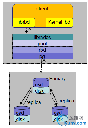

  1、客户端的使用rbd设备,
  在客户端使用rbd设备时,一般有两种方法。
  第一种 是kernel rbd。就是创建了rbd设备后,把rbd设备map到内核中,形成一个虚拟的块设备,这时这个块设备同其他通用块设备一样,一般的设备文件为/dev/rbd0,后续直接使用这个块设备文件就可以了,可以把/dev/rbd0格式化后mount到某个目录,也可以直接作为裸设备使用。这时对rbd设备的操作都通过kernel rbd操作方法进行的。
  第二种是librbd方式。就是创建了rbd设备后,这时可以使用librbd、librados库进行访问管理块设备。这种方式不会map到内核,直接调用librbd提供的接口,可以实现对rbd设备的访问和管理,但是不会在客户端产生块设备文件。

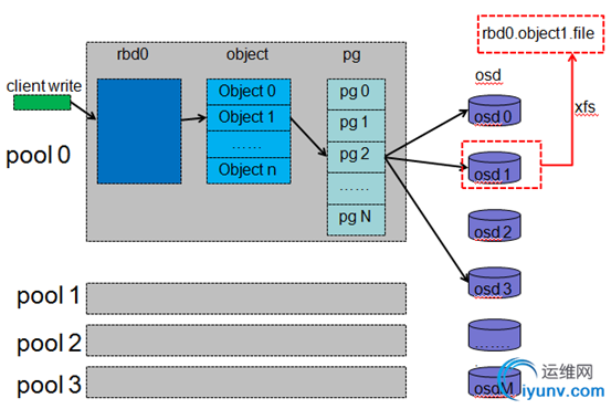

  2、Ceph数据映射:
  客户想要创建一个rbd设备前,必须创建 一个pool,需要为这个pool指定pg的数量,在一个pool中的pg数量是不一定的,同时这个pool中要指明保存数据的副本数量3个副本。再在这个pool中创建一个rbd设备rbd0,那么这个rbd0都会保存三份,在创建rbd0时必须指定rbd的size,对于这个rbd0的任何操作不能超过这个size。之后会将这个块设备进行切块,每个块的大小默认为4M,并且每个块都有一个名字,名字就是object+序号。将每个object通过pg进行副本位置的分配(pg map 到osd的过程会在下一节讲述),pg会寻找3个osd,把这个object分别保存在这三个osd上。osd上实际是把底层的disk进行了格式化操作,一般部署工具会将它格式化为xfs文件系统。最后对于object的存储就变成了存储一个文件rbd0.object1.file。
  3、客户端写数据到OSD:
  假设这次采用的是librbd的形式,使用librbd创建一个块设备,这时向这个块设备中写入数据,在客户端本地同过调用librados接口,然后经过pool,rbd,object、pg进行层层映射,在PG这一层中,可以知道数据保存在哪3个OSD上,这3个OSD分为主从的关系,也就是一个primary OSD,两个replica OSD。客户端与primay OSD建立SOCKET 通信,将要写入的数据传给primary OSD,由primary OSD再将数据发送给其他replica OSD数据节点。
  总结剖析这个写数据过程,第一部分客户端处理对rbd读写的请求,经过librbd与librados库可知道数据保存在哪些OSD上,客户端与primary OSD建立通信,传输请求,再由primary OSD 发送给其他replica OSD。

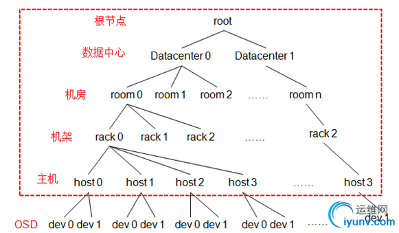

  OSDMap管理当前ceph中所有的OSD,OSDMap规定了crush算法的一个范围,在这个范围中选择OSD结合。那么影响crush算法结果的有两种因素,一个就是OSDMap的结构,另外一个就是crush rule
  OSDMap其实就是一个树形的结构,叶子节点是device(也就是osd),其他的节点称为bucket节点,这些bucket都是虚构的节点,可以根据物理结构进行抽象,当然树形结构只有一个最终的根节点称之为root节点,中间虚拟的bucket节点可以是数据中心抽象、机房抽象、机架抽象、主机抽象等如图。
