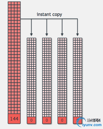

  第二条命令对”image-name”卷创建了一个名为”snap-name”的Snapshot,创建以后,对”image-name”卷的任意写操作之后都可以在任意时间回滚到创建”snap-name”的Snapshot时的数据。如下面这条命令
  rbd snap rollback pool/image-name –snap snap-name
  在用户实际尝试过程中,会发现Ceph对于卷的操作和管理非常轻量,任意时刻,任意卷大小,任意集群大小的卷创建都是相同的操作量级,在其背后实质上也是完全相同的操作。开发者会对如何实现Snapshot更敢兴趣,因为Snapshot的实现方式决定了如何有效的使用Snapshot。

  在前面提到,Snapshot也是利用Pool隔离的,两种Snapshot mode的实现是基本相似的,如何使用是造成两种模式分离的重要原因。每个Pool都有一个snap_seq字段,该字段可以认为是整个Pool的Global Version。所有存储在Ceph的Object也都带有snap_seq,而每个Object会有一个Head版本的,也可能会存在一组Snapshot objects,不管是Head版本还是snapshot object都会带有snap_seq,那么接下来我们看librbd是如何利用该字段创建Snapshot的。
  •   用户申请为”pool”中的”image-name”创建一个名为”snap-name”的Snapshot
  •   librbd向Ceph Monitor申请得到一个”pool”的snap sequence,Ceph Monitor会递增该Pool的snap_seq,然后返回该值给librbd。
  •   librbd将新的snap_seq替换原来image的snap_seq中,并且将原来的snap_seq设置为用户创建的名为”snap-name”的Snapshot的snap_seq
    从上面的操作中,对于版本控制实现熟悉的同学们可能就大致猜测出Ceph对于Snapshot的实现了。每个Snapshot都掌握者一个snap_seq,Image可以看成一个Head Version的Snapshot,每次IO操作对会带上snap_seq发送给Ceph OSD,Ceph OSD会查询该IO操作涉及的object的snap_seq情况。如”object-1″是”image-name”中的一个数据对象,那么初始的snap_seq就”image-name”的snap_seq,当创建一个Snapshot以后,再次对”object-1″进行写操作时会带上新的snap_seq,Ceph接到请求后会先检查”object-1″的Head Version,会发现该写操作所带有的snap_seq大于”object-1″的snap_seq,那么就会对原来的”object-1″克隆一个新的Object Head Version,原来的”object-1″会作为Snapshot,新的Object Head会带上新的snap_seq,也就是librbd之前申请到的。
  Ceph的实现当然比上面提到的要复杂很多,要考虑更多的异常情况还有管理Object Snaps上。
  上述提到的是第二种Snapshot Mode,那么第一种模式实际上更简单。既然第二种方式是应用(librbd)自己申请snap_seq,然后进行管理,那么第一种是的场景可以是命令如”rados mksnap snap-name -p pool”进行全局pool的Snapshot,应用是不需要知道snap_seq的。这条命令会递增”pool”的snap_seq,然后接下来所有”pool”下的objects对会受影响,因为所有的接下来的IO操作都会自动继承”pool”的snap_seq,对object进行clone。在CephFS里用到这个模式管理全局的Snapshot。
  所以,更简单的讲,这两者mode的区别就在于应用进行IO请求时是否附带snap_seq。
