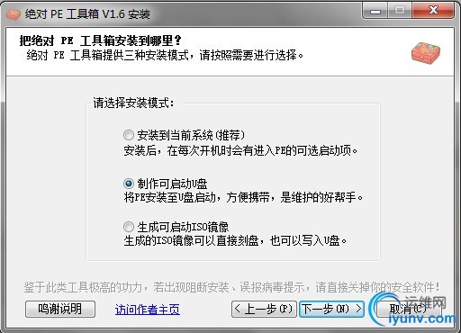

  1.制作win7内核的WinPE
  注意必须制作win7内核的WinPE(之前我就是制作了win xp内核的WinPE一直不成功,后来改成win7内核的WinPE才成功了的)
  制作win7内核的WinPE需要用到工具 "绝对PE工具箱",点击这里进行下载。
  下载完解压之后,准备好一个U盘,将U盘插到电脑上,运行绝对PE工具箱:
  然后点击"下一步":
  注意选择"制作可启动U盘",点击"下一步"
  选择"方法一",然后盘符选中 插上去的 U盘的盘符,点击安装,
