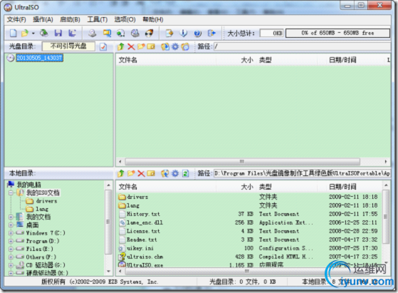

  首先打开软件UltraISOPortable

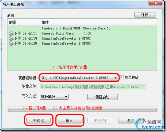

  在本地目录中找到win7系统镜像的位置,并双击镜像展开,如下图所示
  启动软件
  插上U盘(至少是4GB的U盘),进行刻录
  出现以下提示点“是”即可。
  刻录开始
  接下来会自动刻录完成。
  注意:
  1、选择的U盘必须是4GB以上的U盘;
  2、有些U盘可能会刻录不成功,这一般是U盘的问题,换个U盘试试即可。

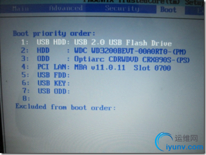

  2.2 设置电脑启动顺序
    同样在bios中设置。如下图,将U盘驱动盘(USB HDD)设置为第一顺序启动盘。
  注意:其实不设置启动顺序也是可以的,在启动的时候按屏幕提示打开启动选择菜单,选择从U盘启动就可以了。

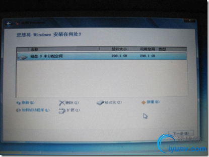

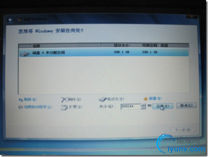

  选中需要装系统的硬盘,下图中只有一个硬盘。注意,下图中的硬盘是格式化过的,且事先没有对其进行分区。

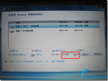

  新建一个分区来作为系统分区(也成为系统盘或系统驱动器),这里选择将所有硬盘容量都划入第一个分区。

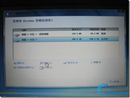

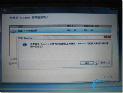

  从下图可以看到可以看到,分区完成后,自动生成了一个100MB的保留分区,该分区是放系统引导与启动相关文件的。有那100MB的保留分区在的话,是不能用Ghost备份与还原win7系统的。为了使Windows 7系统能够想XP那样便捷的使用Ghost备份与还原,需要扩展改保留分区的容量,使其作为系统分区。其本质是为了使系统文件与启动相关文件同放在系统盘内(就像XP一样),从而使Ghost的备份完全。注意:100MB分区必须删除,否则破解会失败)
  扩展步骤:
  输入想要扩展的容量大小,注意,扩展后的系统保留分区容量为100MB+扩展容量。如果有喜欢整数分区的朋友就要注意了。
  至此,扩展成功。

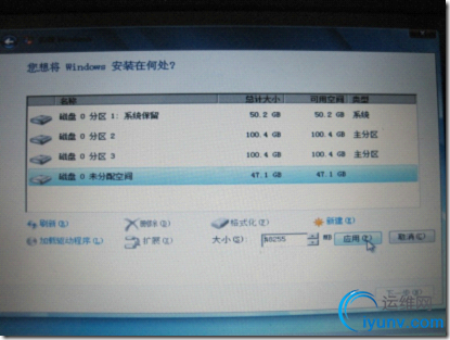

  接着再进行其它的分区,这个因人而异。下图显示将剩余的硬盘空间又分为了三个分区。操作为点击“新建”,再输入分区的容量大小。
  至此,分区完毕。选中一个分区(一般选第一个,系统保留分区)来作为系统分区,点击下一步进行安装。

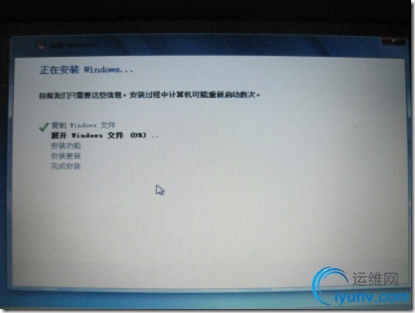

  2.4 自动安装与相关设置
    以下所有的设置都不是很重要,按自己想法设一下就好,反正不对的话,还可以以后在系统里面改过。

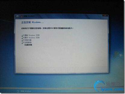

  完成安装后需要重启,注意如果U盘为第一启动顺序的话,需要在下图画面结束时,把U盘拔下来,以免重启后再次从U盘启动。具体会不会这样没有试过,记得以前XP是会的,拔掉总没有错。
  重启后会自动进行后续安装

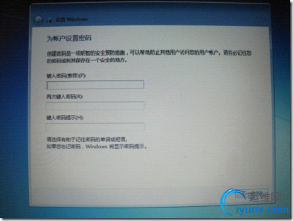

  设置登录密码,不设置也可以

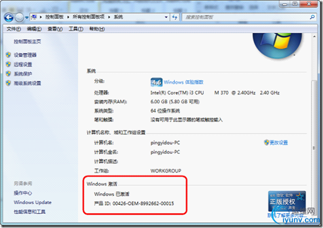

  下载解压后直接双击运行,点击“激活”即可完成激活。
  等激活完成后软件会提示重启,直接选择重启即可完成激活。激活完成后,可以从路径:开始——>控制面板——>所有控制面板项——>系统,中查看激活状态。如下图所示,以完成激活。
