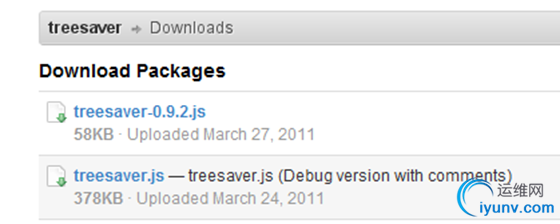

  TreeSaver 绝大多数情况下,我们只需要下载预先编译好的,比如后面地址的这两个链接:https://github.com/Treesaver/treesaver/downloads
  这两个一个是编译好的 0.9.2 版本的, 另外一个是带调试信息以及注释的版本。

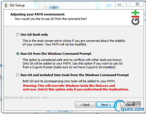

  安装 msysgit  时,注意这一步不是选择的默认选项:我们选这一项,是为了我们后面可以方便的用命令行来执行 Git 命令。
  后面编译 TreeSaver 就需要确保这一项选择的。

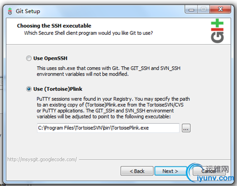

  这一步也不是选择的默认设置,选这一项是因为我习惯使用 Putty

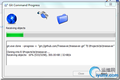

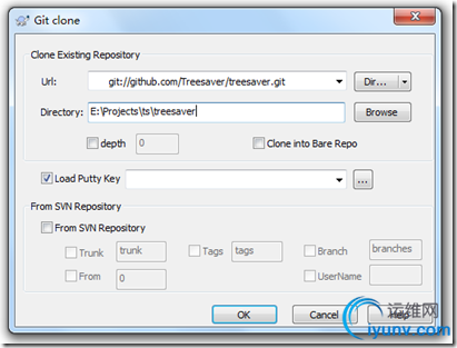

  6、下载源代码
  源代码下载地址: https://github.com/Treesaver/treesaver

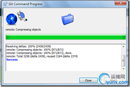

  Win下我们当时是使用 Tortoisegit 直接下载的源代码, 我们只需要在Tortoisegit 中输入下载地址:git://github.com/Treesaver/treesaver.git  即可完成下载。
  操作步骤如下:
  在URL中输入: git://github.com/Treesaver/treesaver.git ,点击OK。
  下载进程:
  点击关闭,我没事了,嘿嘿。

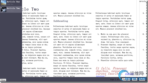

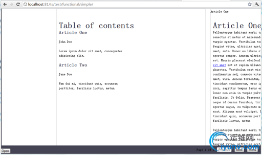

  由于我本机事先已经装了 WampServer64 作为本机LAMP作为开发环境,我本地已经建立了别名: http://localhost:81/ts/ 指向了我上一步下载下来的源码目录。
  这样我访问 http://localhost:81/ts/test/functional/simple/ 就可以看到例子的演示效果,截图如下:
