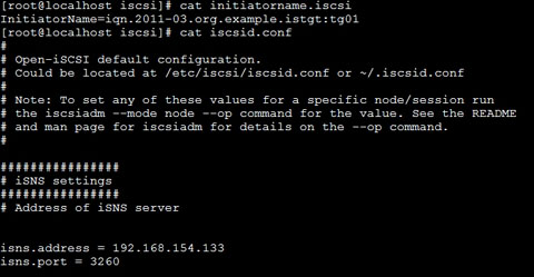

3、  设置Initiator Name。
a) 编辑/etc/iscsi/initiatorname.iscsi文件,将“InitiatorName=”后的内容改为之前发现的iscsi资源名,如图:
b) 编辑/etc/iscsi/iscsid.conf文件,将“# isns.address = 192.168.0.1”前的“#”去掉,并将IP地址改为ISCSI Server的IP地址192.168.1.92。将“isns.port = 3205”前的“#”去掉并将端口号改为3260如图:
