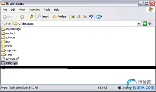

  2、Oracle解压后的效果图如下:

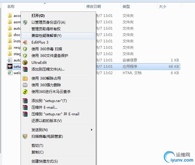

  3、右键选择“兼容性疑难解答”,如下图
  它会根据你的选择一步一步启动安装程序。

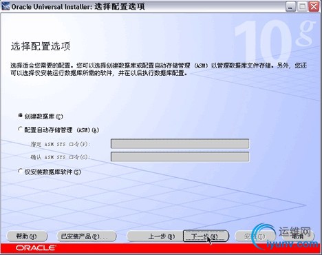

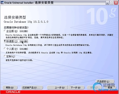

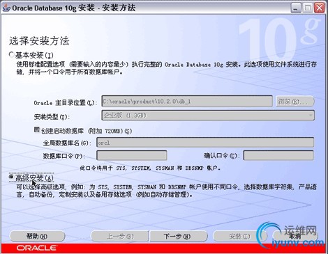

  4、准备工作完成后,选取“高级安装”:

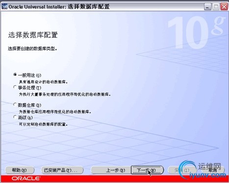

  5、我选取的是标准版,大家可以根据需求选择

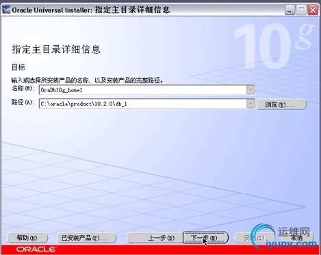

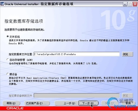

  6、如果你之前没有安装过,那么名称列里面最后应该是数字1。如果之前安装过,请卸载干净;不卸载干净就会出现数字2,3,4..
    路径自己选取,请不要放在带有Program Files (x86)、Program Files的文件夹里面,以免后期出现不必要的麻烦。

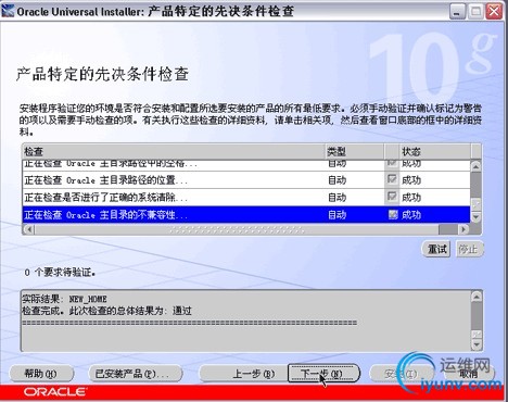

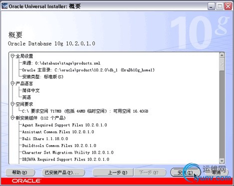

  7、在第一个列表里面会有一个验证,你自己勾选就可以了,然后继续下一步

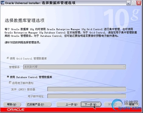

  8、下面几个步骤几乎都是默认

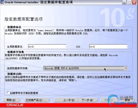

  9、我这里数据库命名默认了;选择数据库字符集,请选择“Unicode 标准 UTF-8 AL32UTF8  ”。
  如果这里没有选择也没有关系,自己就在安装好之后再CMD里面修改就可以了,这里不在赘述。

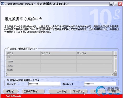

  11、数据库方案口令,如果是自己计算机,省事。

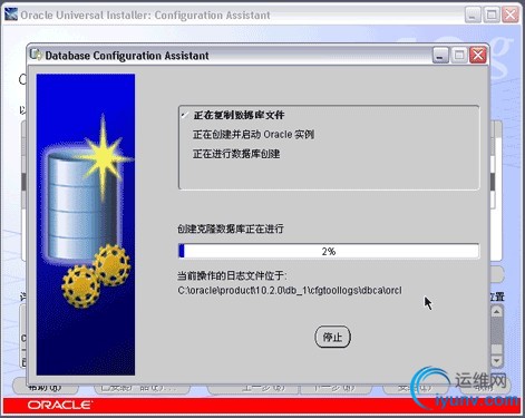

  12、点击“安装”

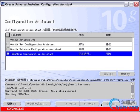

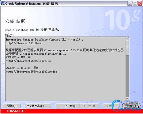

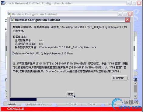

  13、安装过程会出现这个

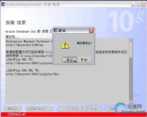

  14、点击“确定”,可以点击口令管理,测试一下是否能登录。
  15、默认,不用任何操作

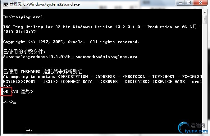

  至此,界面安装成功。不过Oracle安装是否成功,我们就开始测试一下:
  1、假设全局数据库为:orcl,执行命令,如果出来下面标注“OK”,就不用测试了,成功。

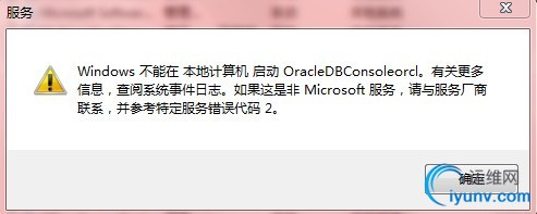

  三、安装完之后,出现异常
  1、网络环境变化导致无法启动
  这种情况出现的次数很多,我经常出现这种问题,有问题就得解决,不能停留。
  先找到是什么原因,这个问题是无法启动OEM,由于你的电脑IP地址出现不稳定,不统一,所以才会出现这种情况。
  在cmd环境下,代码如下:
C:/Users/Administrator>set ORACLE_SID=TEST
C:/Users/Administrator>emctl stop dbconsol
Oracle Enterprise Manager 10g Database Control Release 10.2.0.1.0
Copyright (c) 1996, 2005 Oracle Corporation. All rights reserved.
http://IP:1158/em/console/aboutApplication

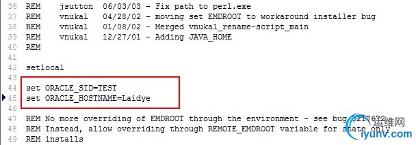

  由于IP经常换的话,可以修改配置文件,做到一劳永逸的效果:
  首先找到这个文件:D:\oracle\product\10.2.0\db_1\BIN\emctl.bat
  然后在某一合适位置添加代码:
set ORACLE_SID=TEST
set ORACLE_HOSTNAME=Laidye
  如图所示:

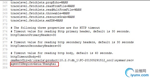

  2、安装完之后页面会弹出一个登录页面:http://localhost:1158/em/ ,
  在页面后台登录出现错误 java.lang.Exception: Exception in sending Request :: null异常解决方法:
  这个问题根本原因是时区设置的问题,解决办法是修改配置文件的时区。
  停掉OEM,然后打开安装文件D:\oracle\product\10.2.0\db_1\计算机名_orcl\sysman\config\emd.properties
    找到最后一行,把原来的GTM改为Asia/Shanghai即可。
  一般情况下,这个设置完成后,重新启动就可以。可能还会遇到的错误:数据库错误Io异常: Unknown host specified
