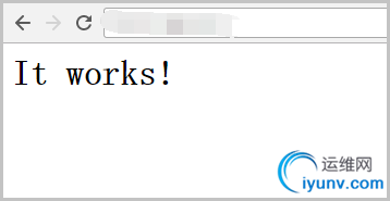

  依次执行以下命令启动Apache服务并验证。
cd /usr/local/apache/bin/./apachectl start
netstat -tnlp                             #查看服务是否开启
  如果返回以下结果,说明Apache服务已经成功启动。
  在本地机器的浏览器中输入ECS实例公网IP地址,如果出现如图所示信息,说明Apache服务安装成功。

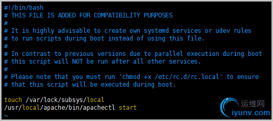

  设置开机自启动。
  •   运行 vim /etc/rc.d/rc.local 打开rc.local文件,按 i 进入编辑模式。
  •   添加 /usr/local/apache/bin/apachectl start。
  •   按 Esc 键退出编辑模式,输入 :wq 保存并关闭rc.local文件。

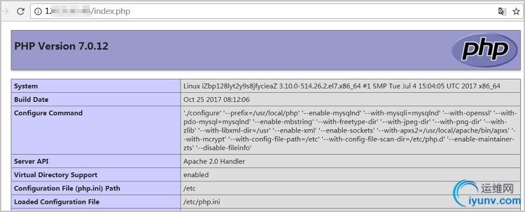

  •   测试是否能够正常解析PHP。
    •   依次运行以下命令,找开index.php文件。
      cd  /usr/local/apache/htdocs/vim index.php
    •   按 i 键进入编辑模式,并添加以下内容。
    •   按 Esc 键退出编辑模式,并输入 :wq 保存并关闭文件。
    •   重启Apache服务:
      /usr/local/apache/bin/apachectl restart
    •   在本地机器的浏览器里输入 http://实例公网 IP/index.php。
        如果出现以下页面表示PHP解析成功。

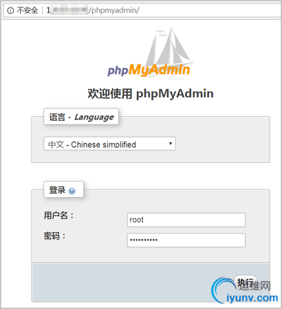

步骤4. 安装phpMyAdmin  依次运行以下命令安装phpMyAdmin。
mkdir -p /usr/local/apache/htdocs/phpmyadmin
cd /usr/local/src/wget http://oss.aliyuncs.com/aliyunecs/onekey/phpMyAdmin-4.1.8-all-languages.zipunzip phpMyAdmin-4.1.8-all-languages.zip
mv phpMyAdmin-4.1.8-all-languages/*  /usr/local/apache/htdocs/phpmyadmin
  在本地机器浏览器输入 http://实例公网 IP/phpmyadmin 访问phpMyAdmin登录页面。如果出现以下页面,说明phpMyAdmin安装成功。输入MySQL的用户名和密码即可登录。
