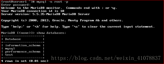

到此Mariadb安装并设置完毕,接下来可以测试一下:执行mysql命令连接mariadb数据库

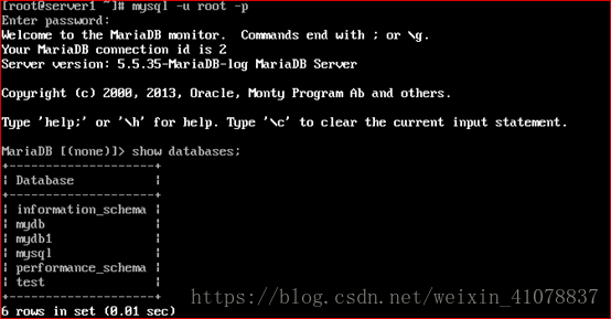

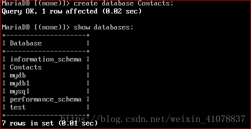

显示数据库
创建数据库

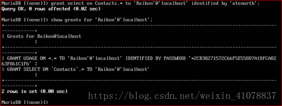

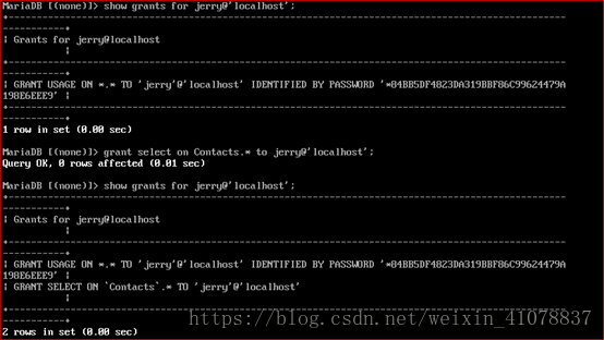

创建数据库用户并授予权限
如果要撤销权限可以使用revoke命令

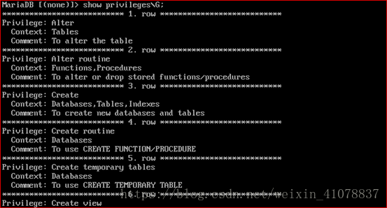

注:所有的权限可以通过show priviledges\G 显示

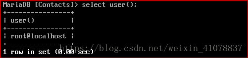

查看当前登录用户。

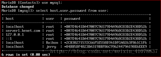

查看一下mysql数据库里面的user表

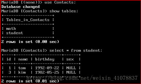

进入数据库
创建一个表,指定主键和各字段的名字类型,并向表中插入数据。

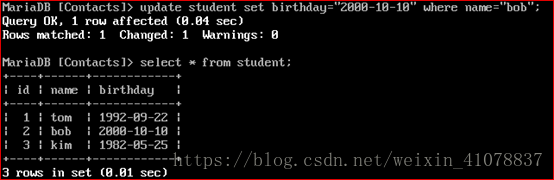

更新数据

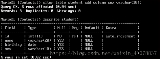

更改表的结构,增加一个字段

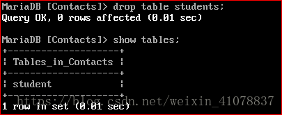

删除表

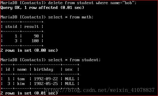

创建另外一张表,和第一张表绑定主键外键,级联删除

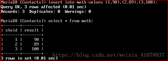

插入数据

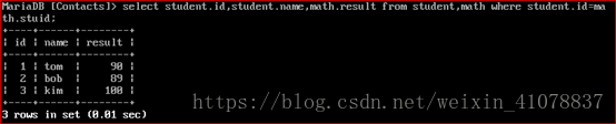

做个简单的多表查询

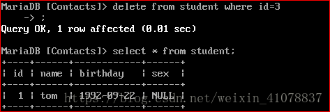

从主表里面删除一行数据,确认级联删除有效

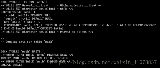

查看一下这个生成的sql文件,本质是先删除现有表,然后创建一个新的,然后插入数据
