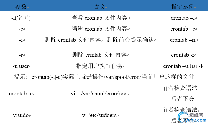

2.3 指令选项说明表
2.4 指令的使用格式

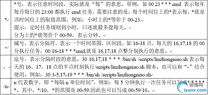

2.6 crontab语法格式中特殊符号含义
2.7 开启定时任务服务
