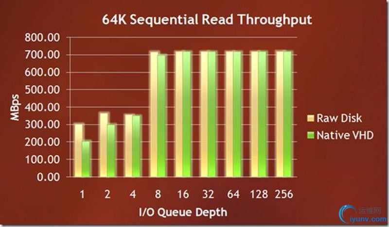

  3、是否会有性能的损失?
答:会有一些损失,但很小可以忽略。 主要原因是对文件系统读写访问的时候,需要经过额外的一层VHD读写驱动的解析,这里面有一些微量的I/O性能开销,但是跟虚拟化的情况相比,性能基本上 接近了真机。下图是在网上找到的测试资料,有一组直接读取硬盘和读写VHD的比较,性能差别微乎其微。
