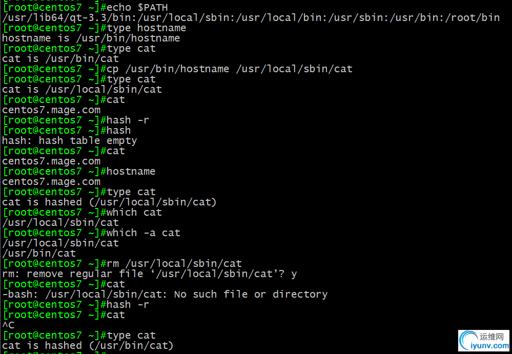

  外部命令简单的说系统之上运行的程序,当系统读取外部命令时,要到磁盘上读取,这样会显的速度比较慢。由于linux的特性,当系统查找外部命令时,系统会按PATH环境变量的路径从左往右 一个一个的来查找,当前面的路径找到了,后面的路径就不找了。
  ~]# echo $PATH
外部命令的帮助
  帮助用法      cmd --help
  查看命令

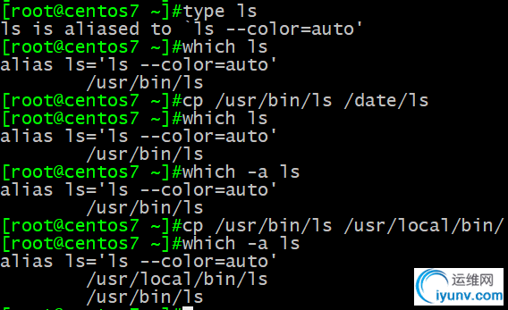

which :   查看外部命令在PATH放的路径,不会查看缓存(按*PATH*中的优先顺序显示)
加上-a会查看看外部命令在PATH中的所有路径和命令别名
>  whereis :  查出命令所在的路径以及man帮助相关文档的路径
判断命令是否是外部命令
  type :   type cmd
type cmd=========区分是外部命令还是内部命令。会按命令的优先级来显示
外部命令是在PATH的路径(如果有别名的存在,会按搜索命令的优先级来显示。但也会按hash缓存来找)

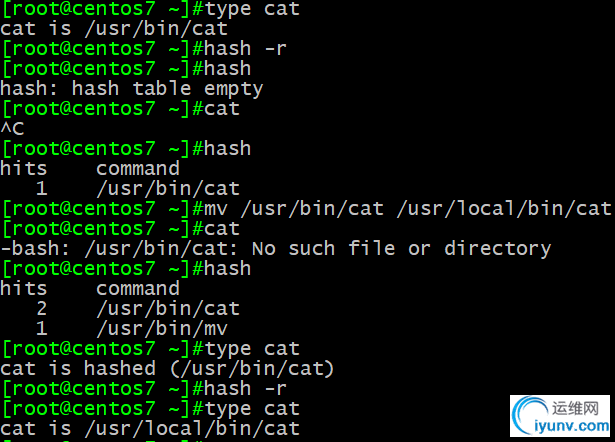

hash
  系统初始hash表为空,当外部命令执行时,默认会从PATH路径下寻找该命令,找到后会将这条命令的路径记录到时hash表中,当再次使用该命令时,shell解释器首先会查看hash表,存在将执行之,如果不存在,将会去PATH路径下寻找。利用hash缓存表可大大提高命令的调用速率。
  注意: 当我们执行一个外部命令时,hash表会记录外部命令的缓存。但不会记录内部命令(内部命令是集成在bash shell里)。
如果此时将这个命令移动到PATH变量中的另一个路径或其它路径。再来执行这个命令,此时命令会报错,因为在hash表中记录了这个路径。系统只要找到了这个路径,就不会往后面去找了。
