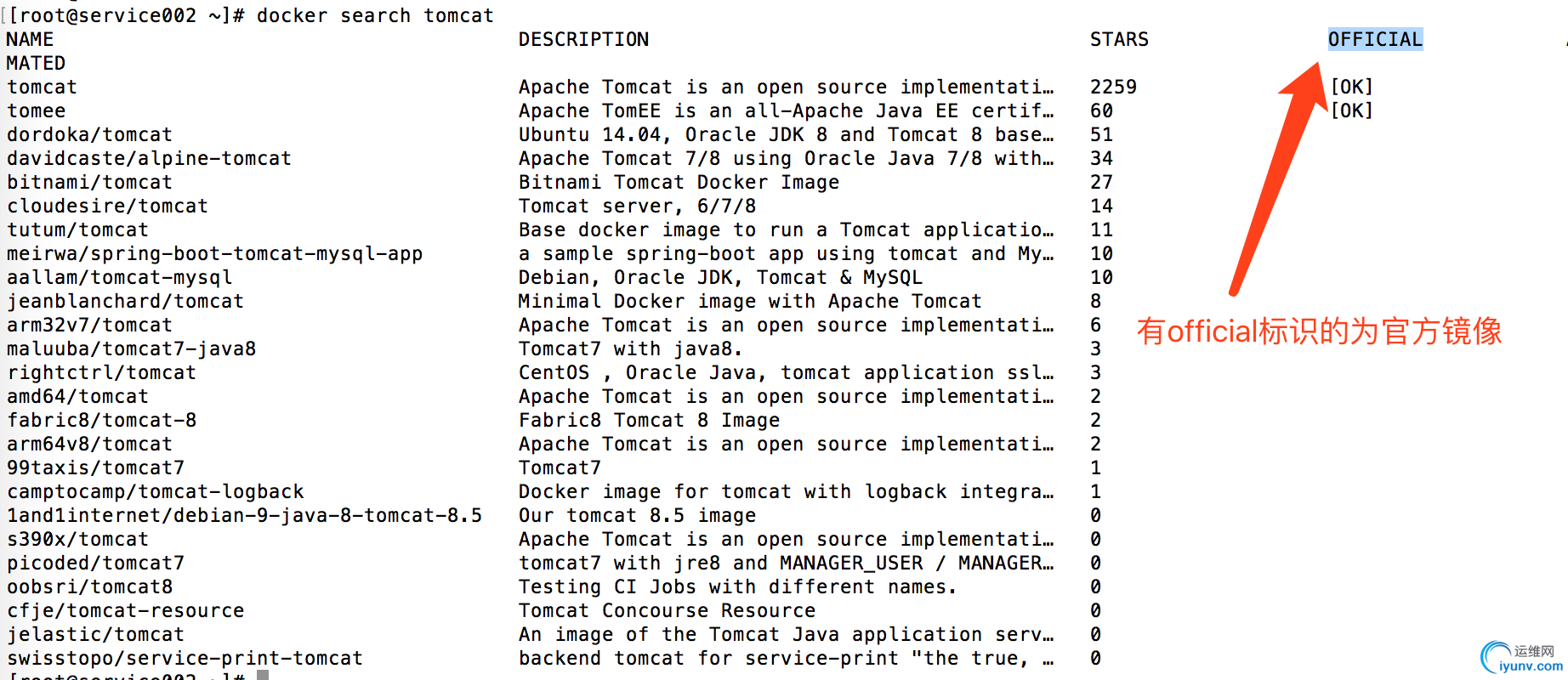

  首先,我们需要去镜像仓库找到我们要的镜像,查找镜像的语法是
docker search 镜像名称:镜像TAG
  因此,查找Tomcat镜像:
docker search tomcat
  有读者会疑问:什么是镜像TAG?
镜像的TAG值就是镜像的版本,就比如Tomcat有7.0、8.5、9.0等我们常用的版本,那么相应的这些软件被做成docker镜像之后,官方也会根据软件本身的版本对应出docker镜像的版本。
下图为查找结果:
可以看到,有很多的Tomcat镜像,那么我们应该怎么选用这些镜像呢?通常情况下,我们都知道官方的东西基本上代表安全无公害,因为可以看到右边有official标识为OK的就是官方的镜像,因此我们拉取第一个Tomcat就可以。

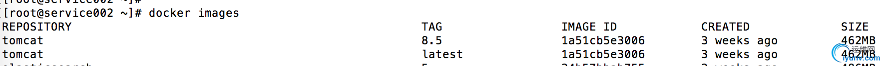

拉取成功之后,我们要查看我们拉取的版本,可以用命名:
docker images
  可以看到,镜像列表里已经有了我们要拉取的Tomcat镜像

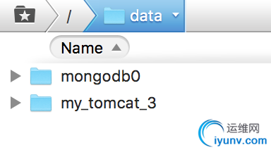

通常情况下,Tomcat运行程序的文件是在webapps下的,那么可以在运行时把这个文件夹挂载到宿主机某个路径上(如:/data目录中),
名称设置为my_tomcat_3,端口设置为8098,要把容器中的webapps文件夹挂载到宿主机中/data/my_tomcat_3/webapps文件夹:
docker run -d -p 8098:8080 -v /data/my_tomcat_3/webapps:/usr/local/tomcat/webapps  --name my_tomcat_3  tomcat:8.5
  此时我们再用FTP工具链接到宿主机服务器上,进入data文件夹,就会发现:my_tomcat_3/webapps文件夹已经躺在里边了,可见已经挂载成功。
