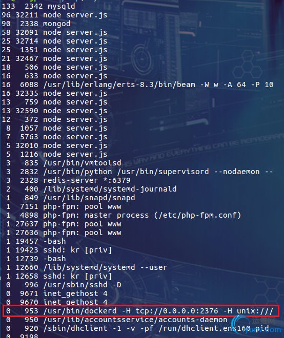

  我们可以通过下面的脚本直观的看一下当前系统中所有进程的得分情况:
#!/bin/bash
for proc in $(find /proc -maxdepth 1 -regex '/proc/[0-9]+'); do
printf "%2d %5d %s\n" \
"$(cat $proc/oom_score)" \
"$(basename $proc)" \
"$(cat $proc/cmdline | tr '\0' ' ' | head -c 50)"
done 2>/dev/null | sort -nr | head -n 40
  此脚本输出得分最高的 40 个进程,并进行了排序:
  第一列显示进程的得分,mysqld 排到的第一名。显示为 node server.js 的都是容器进程,排名普遍比较靠前。红框中的是 docker daemon 进程,非常的靠后,都排到了 sshd 的后面。
