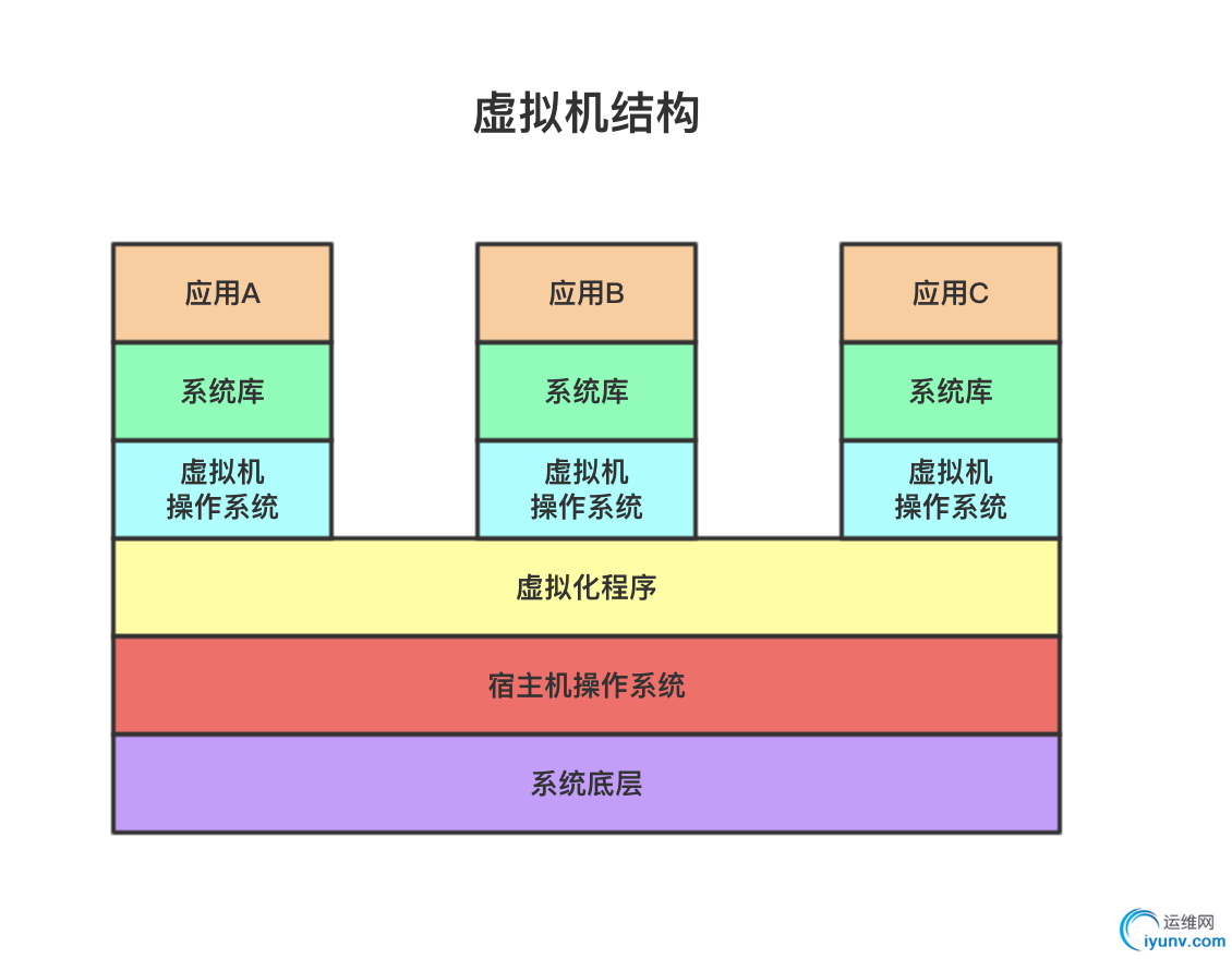

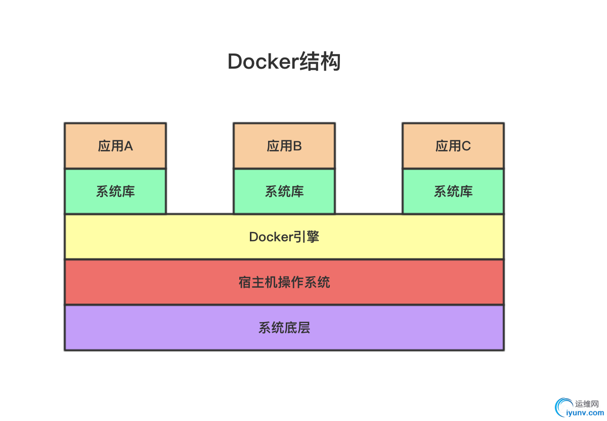

  很多人不理解,Docker和虚拟机到底有什么区别。
从这两张结构图来看,Docker比虚拟机少了一层虚拟机操作系统,Docker的应用直接Docker引擎上运行。由于虚拟机需要一层操作系统,所以会导致虚拟机的体积非常大,通常在几G到十几G之间。并且通常一个虚拟机上,不只一个应用,因此对于整体的虚拟集群管理并不太友好,比较难做到灵活分配。
  而一个Docker镜像的体积大约在几十M到几百M之间,一般一个镜像只打包一个应用,由多个镜像组成一个完整的项目,并且镜像易于复制,可以跨平台运行,这样可以使项目的部署管理有更好的灵活性。所以Docker无论从资源消耗上、管理上、使用上都在虚拟机之上,因此我们又有何理由不使用这样的容器化技术呢?

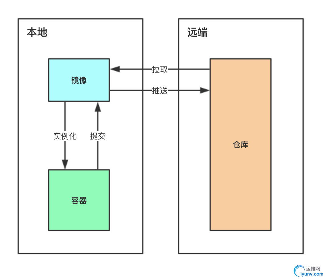

  镜像、容器、仓库的关系如下:
一句话总结就是,从仓库中拉取镜像,利用镜像生成容器。

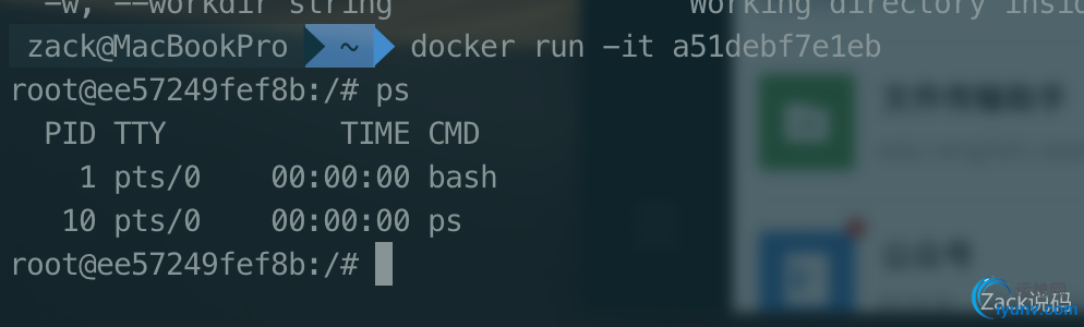

  有了镜像以后,就可以通过docker run -it ${image_id}创建启动一个容器了。
  image_id是镜像的id,通过docker images能查看到,也可以是镜像名(REPOSITORY:TAG)。
  -it可以让你在启动后,连上容器的终端。连上终端后,就可以在里面随意操作容器里面的内容了。
  exit退出容器后,容器就会自动停止了。但是这个容器依然还存在,只是”关机“了。(可以通过ctrl+p,ctrl+q,退出容器登入,而不关闭容器)

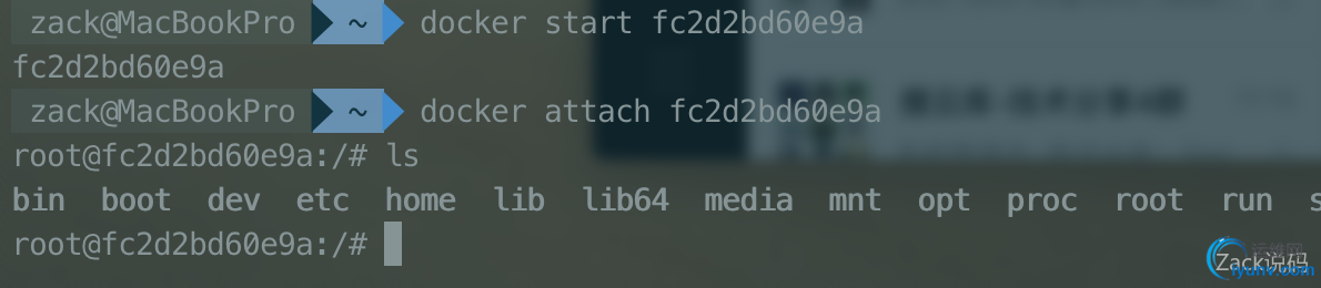

  通过docker start ${container_id},我们把这个容器再次启动。通过docker ps(加上-a包含显示未启动的容器),可以看到容器的状态为UP
  同理,我们可以通过docker stop ${container_id}来停止容器,
  在用docker start命令的时候,如果不加上-a参数,默认不会连接上容器的。不过我们可以在start后,通过docker attach ${container_id}来登入容器。

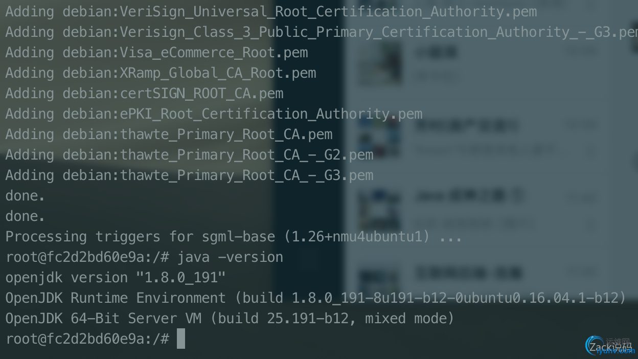

  在上面的例子中,我们pull下来的仅仅是一个ubuntu的原始镜像,并没有过多的内容。下面我们在这个镜像的容器里面,安装一个jdk。
这样我们的容器里面就有一个jdk了,但是如果我们再用这个ubuntu原始镜像再创建一个容器,它是不会用这个jdk的。所以我们就需要把这个容器的内容,提交到镜像当中。
  通过docker commit ${container_id} ${repository}:${tag},在本地将容器内容提交到镜像当中。然后就可以拥有一个带jdk的ubuntu镜像了。

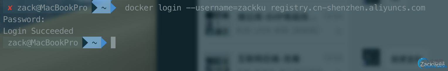

  先在阿里云上创建一个镜像仓库,获得一个仓库地址,如registry.cn-shenzhen.aliyuncs.com/zackku/jdk。这里一个仓库地址,对应一种镜像(tag不同)。
  利用docker login,先对阿里云的服务进行登录。
  然后对上面的jdk镜像打tag(其实也是改仓库源的过程)
  最后把镜像推送到阿里云就行了。
  推送后,就能在阿里云的仓库上看到这个镜像。

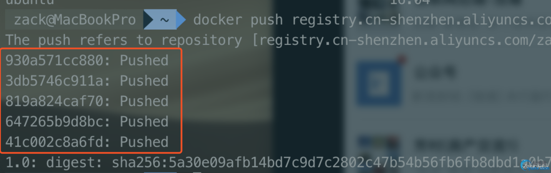

  分层构建。其实Docker的镜像是分层结构的,看回之前推送到远端仓库的例子。
红框里面就是镜像一层层的提交,如果这层已经本地构建过了,下次不需要构建了,同理如果远端已经有这层了,也不需要推送这层。而且这种分层是可以在不同镜像间共享的,例如不同的Java项目都是依赖于JDK的运行环境,那么它们就可以共用JDK这层镜像内容。
  所以,基于这样的特性,我们就应该要分层去构建镜像,抽象镜像共同点。具体操作的话,我们大致可以去分两次构建镜像,先构建一个base镜像,用于不同镜像的底层,例如Java项目的所有基础运行环境,然后再通过base镜像,构建develop表层的应用镜像。相当于把应用程序打包丢到develop层里面。并且这层要告诉Docker是怎么运行程序的。

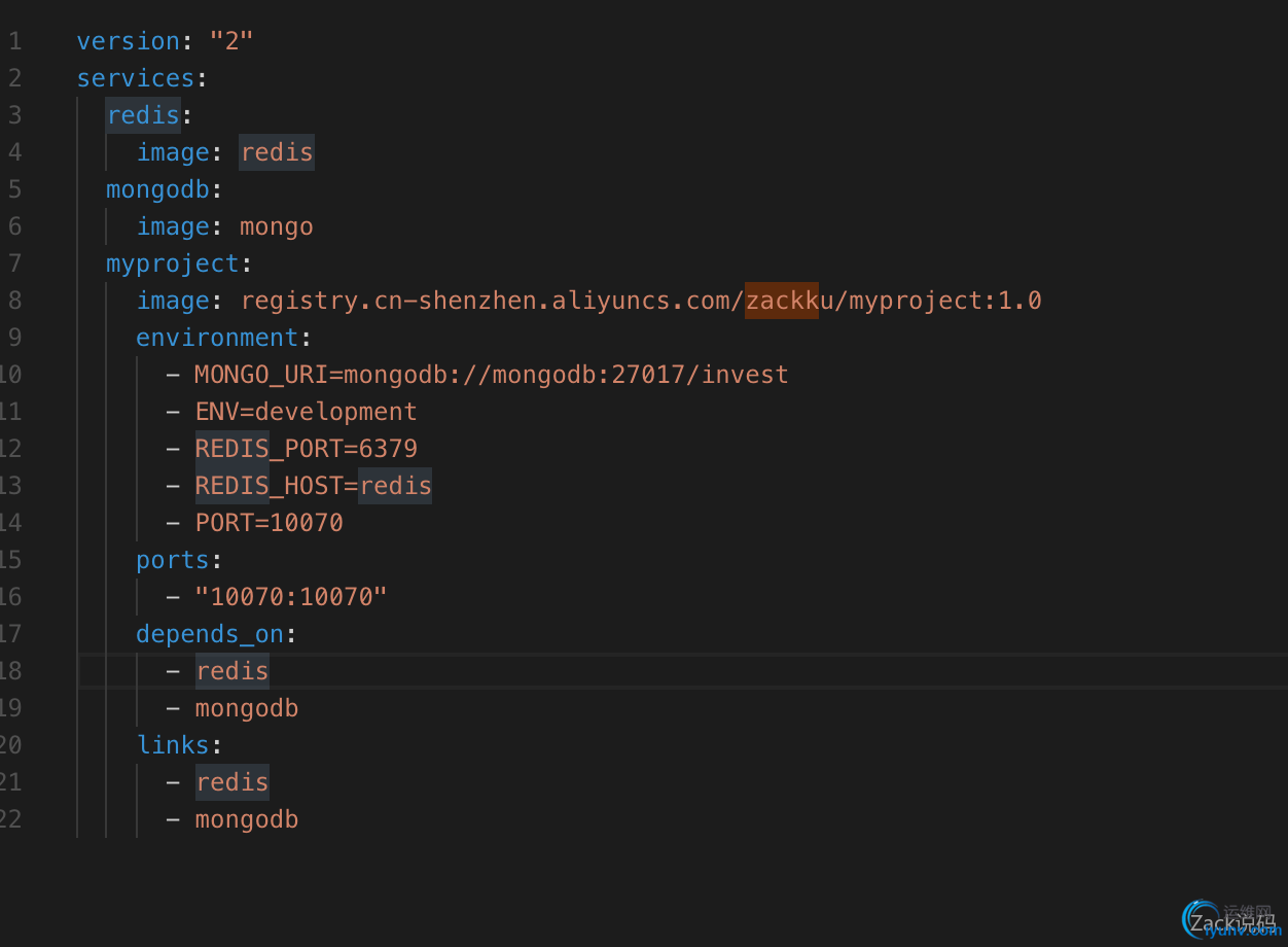

docker-compose启动集群
  前面已经介绍完一个单独的容器是如何构建与启动的了,但我们的项目往往不是只有一个容器的,把所有程序打包在一个容器不是正确的做法。所以我们怎么去管理启动这么多的容器,是一个必修的课题。在企业级的层面,有K8S,Swarm这种容器编排的管理工具,但稍微比较复杂,个人使用的话也没有太大必要。
  这里推荐用Docker官方的docker-compose,它可以把所有的容器编排方式写在一个文件里,然后通过docker-compose up命令,就可以把一套的容器按照你的编排全部启动起来。
  在这个例子的services包含每个容器的配置,其中的redis、mongodb用的是默认的镜像、默认的配置,myproject是我们自己的项目。通过这样的编排,我们就能让我们的项目连上redis和mongodb。最后通过docker-compose up就会自动拉取镜像,按照编排跑起来了。
  具体的语法也不赘述,关键就是容器的卷挂载,网络的配置,端口的暴露,容器的依赖关系。如果把这套东西用起来,慢慢自然就会了解,重要的是动手去做一遍,尝试一下。
