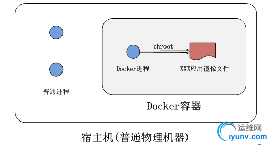

Docker是啥?    打开翻译君输入Docker 结果显示码头工人,没错!码头工人搬运的是集装箱,那么今天要讲的Docker其操作的也是集装箱,这个集装箱就静态而言就是一个应用镜像文件,就动态而言,就是一个容器。蒙了吧?好吧,上图解释。
  Docker从狭义上来讲就是一个进程,从广义上来讲是一个虚拟容器,其实更专业的叫法是应用容器( Application Container ),Docker进程和普通的进程没有任何区别,它就是一个普通的应用进程。不过是用来操作镜像文件的。所以Docker进程+构建的应用镜像文件就等于Docker容器。本文所有讲的Docker都是指Docker容器哦。

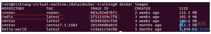

  镜像Docker images,就类似于VM虚拟机里面的快照,但是可比快照轻量化多了。快照不懂?那可以把images直接理解成一个文件夹。我们可以通过ID或者易识别的名字+tag来确认唯一的目标镜像。ImagesID是一个64位的字符,但是一般我们都是使用前面12位就足够区别了。
  如图中左边红框中redis: lates和右边的红框中5f515359c7f8都唯一表示为同一个镜像。所以我们一般的镜像可以命名为类似centos:latest、centos:centos7.1.1503等等。

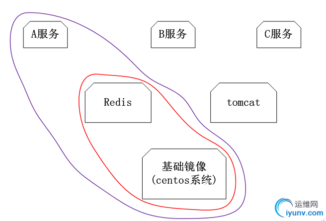

  镜像是分层的,有基础镜像,仅仅包含操作系统,比如centos镜像;有中间件镜像,比如redis等数据库镜像;最后是应用镜像,就是指具体的应用服务了,应用镜像可以非常丰富,随时可以发布,这三者之间依次叠加。
  所以当我们在使用 Docker构建镜像的时候,每一个命令都会在前一个命令的基础上形成一个新镜像层。如下图,基础镜像就是centos镜像,中间件镜像就是两个红色圈,应用镜像就是紫色圈。其中redis+centos这样叠加组合的中间件镜像就可以供A服务或者B服务使用,这样叠加组合更加灵活。仍和一种镜像都可以从Docker hub公共仓库中拉取。
