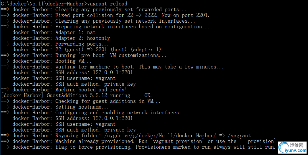

  开始想用docker registry做私有镜像库,后来放弃了,知道的老铁应该知道这个玩意没有界面很不爽,后来选择了Harbor,还是通过vagrant 创建一个虚拟服务器,这样下来一共创建3个了,也就在生产环境下估计需要3个以上才可以完成整个的CICD持续化集成。前期的3个要求都是4g双核的,gitlab,gitlabci,Harbor 都是这样要求的。我的电脑i7处理器,16g内存让老铁看看跑起来后的效果。源码:https://github.com/limingios/docker/tree/master/No.11
通过vagrant 安装
vagrant reload

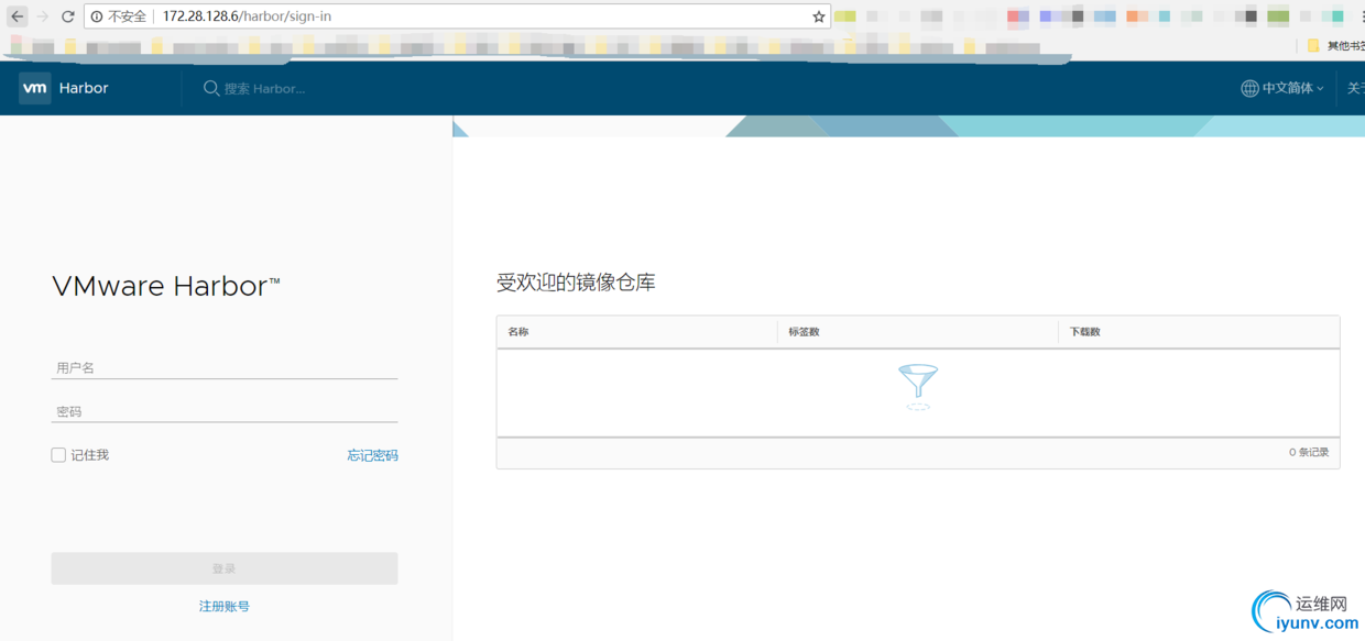

  访问机器:172.28.128.6 我是自动获取的ip
  正常访问
用户名:admin
密码:Harbor12345

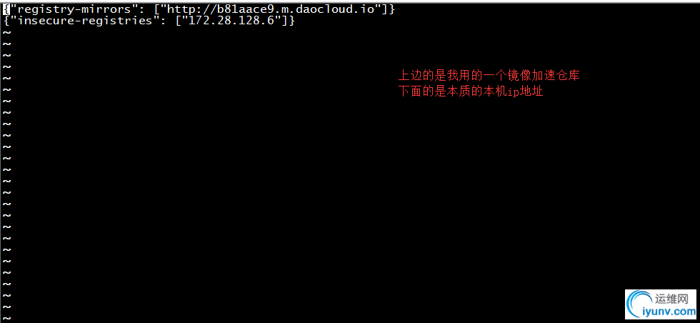

  • 修改参数
      docker默认是从官方拉取镜像的,并且从1.12版本之后,默认私有仓库是使用https来进行连接,所以我们这里需要进行一些相应的修改:
sudo vi /etc/docker/daemon.json
#写入{"insecure-registries":["172.28.128.6"]}
sudo systemctl restart docker
  目前很多文章都是通过修改docker的配置文件“etc/systemconfig/docker",重启docker来解决这个问题。但发现docker1.12.3版本并无此文件,根据网上创建此文件,并填入相应内容,重启docker无效果,仍然报此错误。
解决方法:在”/etc/docker/“目录下,创建”daemon.json“文件。在文件中写入

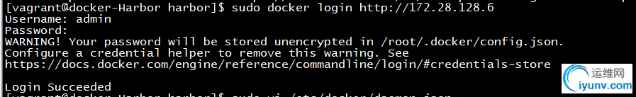

  最后登录,直接sudo docker login 私服地址不要加什么端口号
用户名:admin
密码:Harbor12345
push 镜像试试

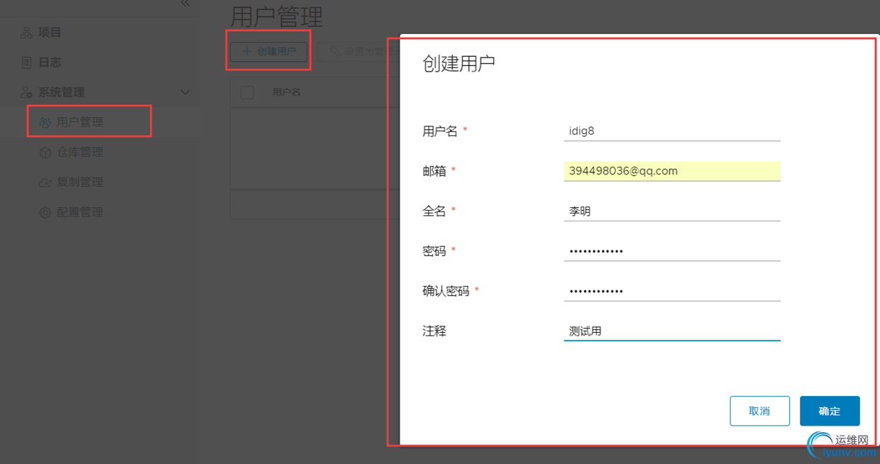

  • 新建用户
  • 新建项目

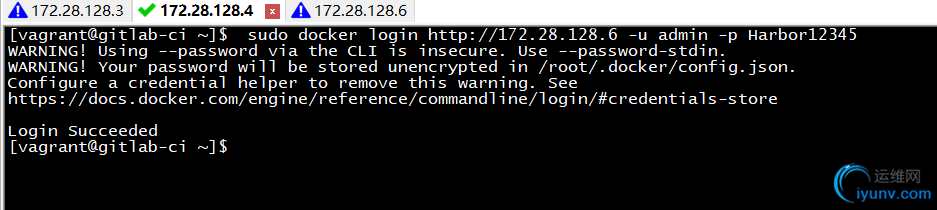

  • 尝试远程登录
    sudo docker login http://172.28.128.6 -u admin -p Harbor12345

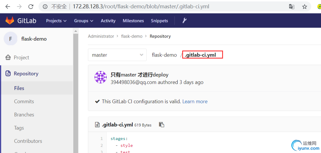

  • 修改  .gitlab-ci.yml
      增加release,当打包的时候执行生成镜像并发送到远程harbor服务器上。
    另外说明下,虽然咱们在crt编辑器连接linux的时候需要前面加上sudo,但是在script脚本的时候,不允许加入sudo,如果加了 就会报错。
