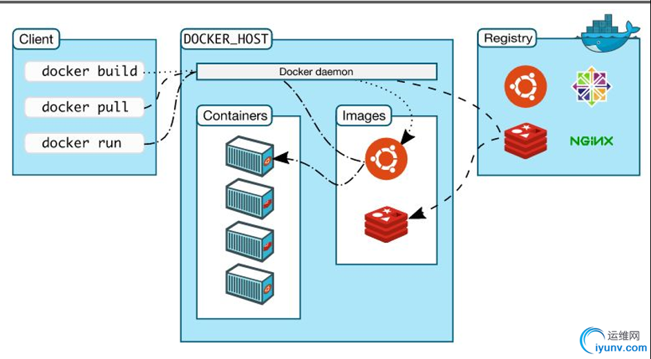

2  Docker架构
在一台主机上安装docker deamon 和docker client,启动守护进程,通过client的命令行工具,client发起命令,连接到docker deamon进程,deamon来接收命令,在本地启动一个容器,可以从互联网上拉一个镜像下来,后期可以根据自己的分发需求,封装镜像
相关名词解释如下
Docker host:运行容器的主机
registry:放置镜像的仓库集合的服务器,为docker的registry。docker有镜像托管的镜像,可以在docker hub上注册账号,账号可公共可私有。目前docker hub仓库没有收费。
client:是用来触发容器的运行
docker daemon为服务端,用来启动容器,接收远程的控制请求
dockerc/s架构的应用。docker即是客户端也是服务器端,重点是看哪个工具实现
Docker deamon 和docker基于http或者https协议进行通信
Docker架构如下
docker镜像文件是只读的,防止一个容器被修改影响另一个容器。由于镜像是分层构建的,可以临时构建一层可读可写的,覆盖在镜像的最上层。这里文件可以被删除或者更改,用户看到的任何修改都是在这一层修改的,对原生镜像没有任何的修改。
因此每个容器的读写操作都是在最上层的读写层上实现的。万一容器被删除,所有的数据都没有,包括这个读写层上的数据。但是这样不利于迁移和分发,因为过去运行过程的中间数据没有在镜像里,这个读写层尽量放临时文件,重要的文件,需要通过挂载到外部存储的卷来实现,这样迁移的时候,容器和重要数据都可以被正常的加载。
容器自身有生命周期,数据在卷上,关闭容器后,如果要重新打开,只需要把新的镜像关联到对应的卷即可加载相应的数据,将数据和镜像分离。
