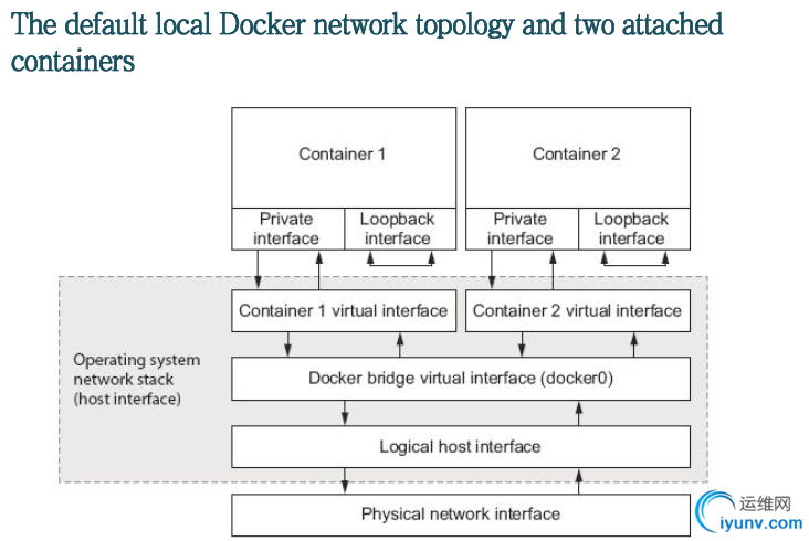

docker本地的网络拓扑如下图
一个容器,默认有本地接口(lookback口)和私有接口(如容器的eth0的172.17.0.2对应的口),注意虚拟网卡是成对出现的,如容器内部有eth0,而宿主机上出来docker0作为网关,还有会随机生成veth1e10b1f@if5这种网卡的名称与容器的eth0配对。相当于是有两根网线,一个插到容器,一个插到宿主机上。可以通过安装工具包bridge-utils来查看,命令brctl show

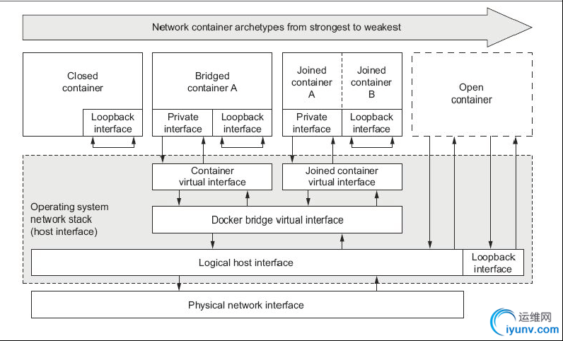

2  四种网络模型
4种网络模式的通信方式如下截图
1.桥接式容器,bridged container,为本地网络模式,默认是这种方式,无论是隔离桥,nat桥,仅主机桥,物理桥,只不过是桥的方式不一样,都叫桥接式网络,本质上,都是关联到一个桥上。
2.封闭式容器,closed container.只有本地回环口的容器。通常用于批处理操作或者运行备份的操作,没有网络需求的主机
3.加入式容器,joined container,也叫联盟式容器,如两个容器,A和B,使用同一组回环口和相同的私有网卡对外访问,但是容器除了网卡之外,其他的网络名称空间是不一样的。这种模型用途是,如LAMP架构中,php要和mysql通信,如果网络是桥接模式,则容器只能通过tcp通信,如果是加入式网络,php使用私有网络,mysql使用回环口,相当于两个容器是一个主间上,则php和mysql可通过io通信(使用回环口)。php对外服务,但是mysql仅提供给php访问,不给外部访问。这种形式,使得容器相当于同一主机。
4.开放式容器,open container.容器共享宿主机的名称空间,直接使用宿主机的名称空间,这种方式不安全,因为对容器的网络
docker使用网络的方式

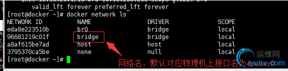

Docker安装完成后,会自动创建三个网络,可使用“docker network ls”命令查看,都是本地
bridge :桥接式网络,,默认指docker0,即bridged container
host :开放式网络,主机桥,表示使用主机的网络,即open container,主机网络
none:封闭式网络,指没有网络,不使用网络,即closed container ,本地回环口
创建容器时,可为docker run命令使用--net选项指定要加入的网络

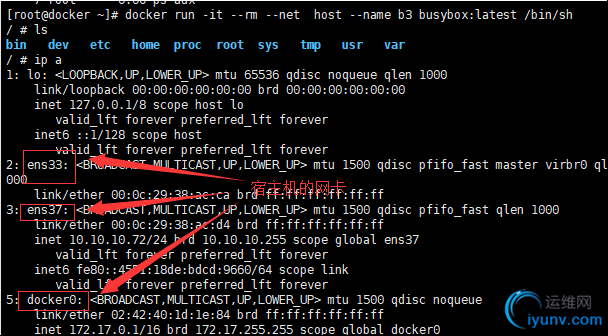

开放式容器
开放式共享主机网络名称空间的容器,它们对主机的网络名称空间拥有全部的访问权限,包括访问那些关键性服务,这对宿主机安全性有很大潜在威胁
docker run命令使用“--net host”选项即可创建开放式容器,例如:
docker run -it --rm --net  host --name b3 busybox:latest /bin/sh

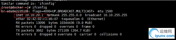

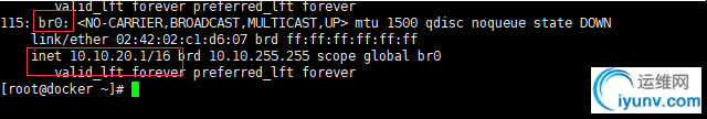

注意,新增的网卡,在宿主机上,网卡名称会改变,为任意名称,不是br0,这里可以通过在宿主机上配置,更改网卡名称,不建议更改,如下
先把新增网卡关闭(不关闭改名,会提示设备繁忙),然后改名,最后开启
[root@docker ~]# ip link set name br0 dev br-eda8e223510b
RTNETLINK answers: Device or resource busy
[root@docker ~]# ip link set dev br-eda8e223510b down
[root@docker ~]# ip link set dev br0 up
更改前
更改后
但是,改名后,新建容器加入到这个接口名被更改的网络名网卡时,会报错,如下
所以不建议改名,宿主机的新增网卡名称保持原来的随机生成名称即可
接口名和网络名不一定一致,宿主机网卡名称建议使用默认的就可以,不更改,如下

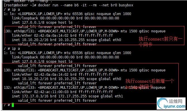

如果要使得一个容器拥有多个网络,那么可以使用connect命令来实现
执行命令如下
docker run --name b3 -it --rm --net br0 busybox
移除容器内部的某一个网卡
这里移除容器b6的br0网卡
docker network disconnect br0 b6

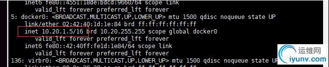

修改默认桥分配的地址,如更改docker0,不使用默认的172.17.0.0/16的网络
  自定义docker0桥的网络属性信息:修改/etc/docker/daemon.json文件,注意,每对键值对最后用逗号隔开,每行一对,最后一行不能有逗号
            "bip": "10.20.1.5/16"
注意这里的bip就是bridge ip,为默认的宿主机docker0对应的网卡ip.其他参数可以不指定,会根据这个参数进行生成。
配置完成后,重启docker服务
systemctl restart docker.service
docker0的ip信息如下
注意,修改/etc/docker/daemon.json文件后,重启docker服务,那么即使把对应的信息去掉,但不更改,重启服务,配置还是会保留为去掉原来的配置信息
如下
修改ip的配置已经去掉,重启服务后,还是一样的docker0为10.20.1.5的ip,不是默认的172.17.0.1这个ip。
docker0的ip信息依旧为10.20.1.5,如下
