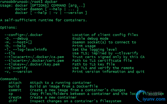

docker 客户端非常简单 ,我们可以直接输入 docker 命令来查看到 Docker 客户端的所有命令选项。
runoob@runoob:~# docker DSC0000.png

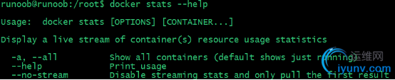

例如我们要查看 docker stats 指令的具体使用方法:
runoob@runoob:~# docker stats --help DSC0001.png
