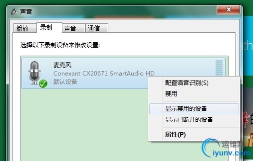

  2. 打开[声音]选项卡下的[录制]菜单项,可以看到录制设备只有一个麦克风,这也就是为什么在CamtasiaRecorder的[Audio]设置选项下只有一个麦克风选项的原因,因为你的电脑只提供了这一个录音设备嘛!
   3. 然后,在该界面下右击,在弹出的菜单项下选择[显示禁用设备]:

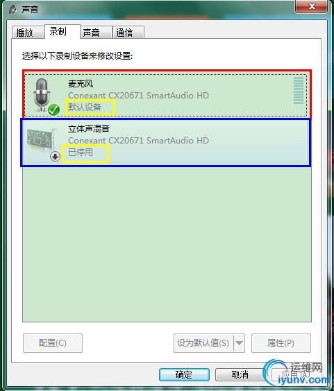

  4.   然后会看到显示出了一项[立体声混音]的设备,但却显示为已停用的状态。

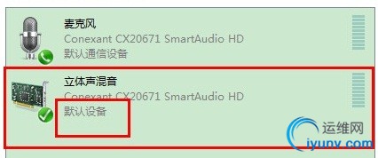

   7.可以看到[麦克风]还是默认设备,而[立体声混音]是准备就绪状态,然后将其”右击→设置为默认设备”:

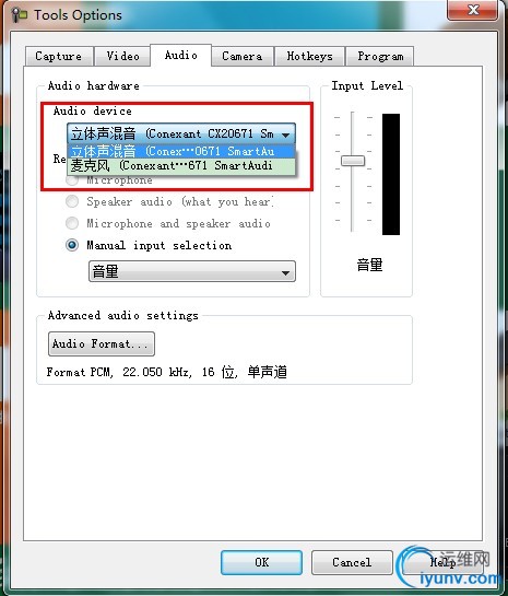

  8. 然后,我们再来看一下CamtasiaRecorder设置选项下的[声音设备]选项,
   可以看到,这里默认就选为了立体声混音,然后点击[OK]。

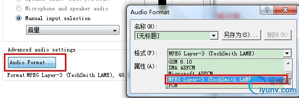

  在录音时将[Advanced audio settings] 下的[Audio Format] 格式设置为下图所示的选项,录制出来的视频所占硬盘容量会小很多。
