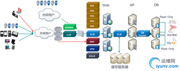

     常见的负载均衡用法很多,按照架构其实有三个维度吧,如果真画在一张图上,就变成了南北向,东西向和前后向,分别是从架构层到应用层、服务之间的连接、服务使用和服务提供之间的连接。我想大致可以从入站方向和出站方向进行分类,更加便于整理。以网站电商等来说,可能更加关心用户如何访问进来,入站方向可能更为优先。而企业有数据网络传输的需求的时候,往往需要评估如何传输能够获得更加稳定高效以及更低的线路成本。

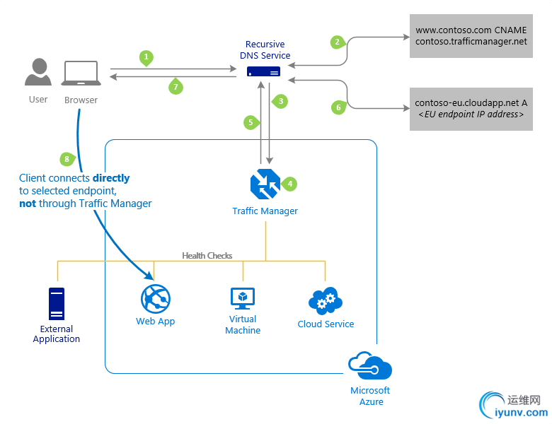

    常见的入站负载均衡,从客户端开始,由外到里,首先可以使用DNS解析进行。最早使用的估计是DNS round-robin的做法,让不同用户轮流获得不同的DNS解析,访问不同的服务地址。DNS服务本身现在也可以结合很多条件,以按照预设给予客户端符合预期的响应。这部分功能,在Azure被称为“流量管理器”,在AWS被称为“Route53”。实现原理可以参考下图:
    基本上,基于DNS的负载均衡会考虑到地理区域以实现特定用户、优先级以实现自由切换、加权以实现灰度迁移、性能以实现自动调整的各种调整方式。需要注意的是,DNS的记录扩散到最终用户查询的DNS(例如宽带使用的默认运营商DNS)需要时间,因此TTL是需要考虑的参数之一。

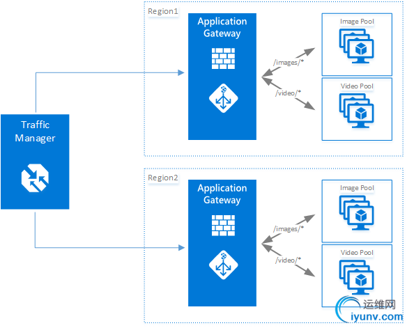

    Azure用了一张图来说明流量管理器和应用程序网关配合,把不同类型流量分布到不同中节点集群。

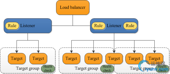

    而AWS用了一张图来说明,流量是如何通过不同的侦听器,匹配到不同的策略/规则,通过检测终结点健康,把流转发到可用的终结点的。
    因此,七层负载均衡的工作就非常好理解了。根据我们对应用的定义和需求,以HTTP为例,访问的资源例如URL到达L7负载均衡后,按照预先设置的侦听器,匹配协议和端口,在此基础上,可以根据访问请求的主机名,或者访问请求的路径,进行策略/规则的匹配,转发往后端指定的终结点。

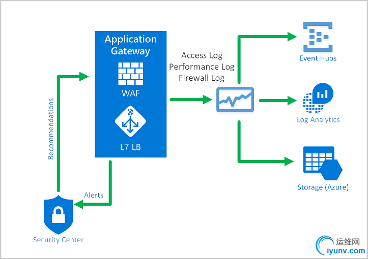

    安全的另外一部分是审计。因此Azure和AWS都提供了日志和监控服务。

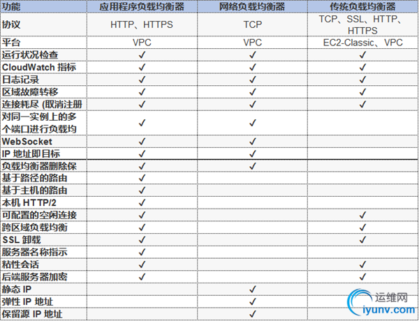

AWS Elastic Load Balancing 比较
