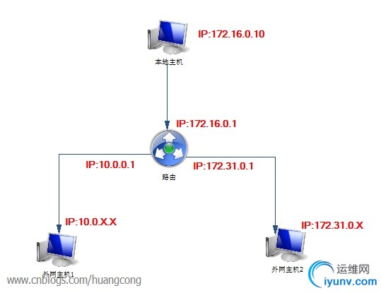

  还是和以前一样,我们拿实际需要来做教程,这样比较有目的性,大家看着也明白为什么要这么做,我们希望今天完成的任务是:假设有2个主机地址分别是10.0.X.X和172.31.0.X,我们如何通过从本地访问到它们.本机和路由,2个主机的拓扑结构如下所示:

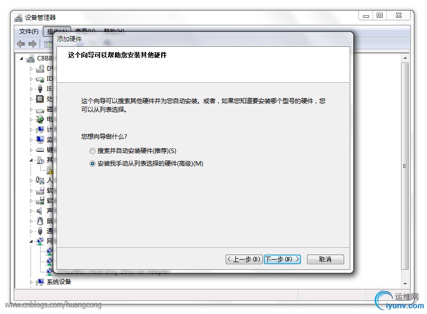

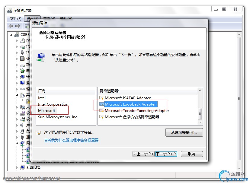

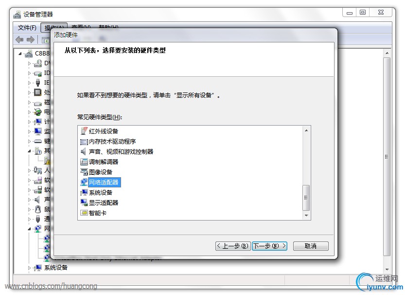

  1.    在”我的电脑”右键—属性—设备管理器—操作—添加过时硬件
  2.   下一步—安装我手动从列表选择的硬件(高级),下一步
  3.    选择”网络适配器”,下一步
  4.  选择”Microsoft”的”Microsoft Loopback Adapter”,下一步,完成

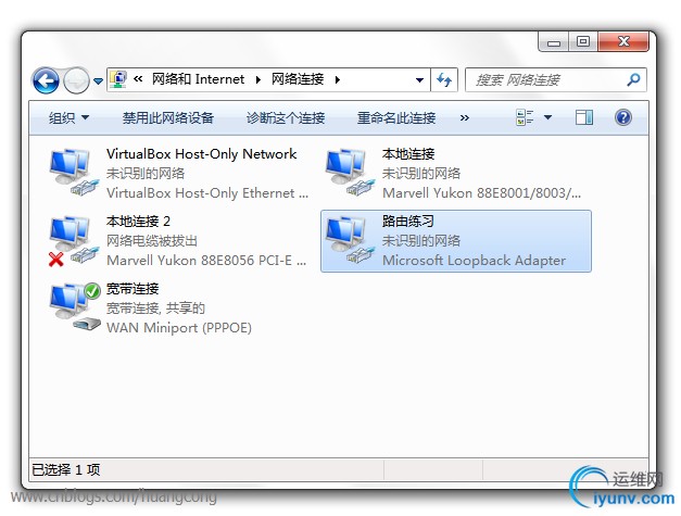

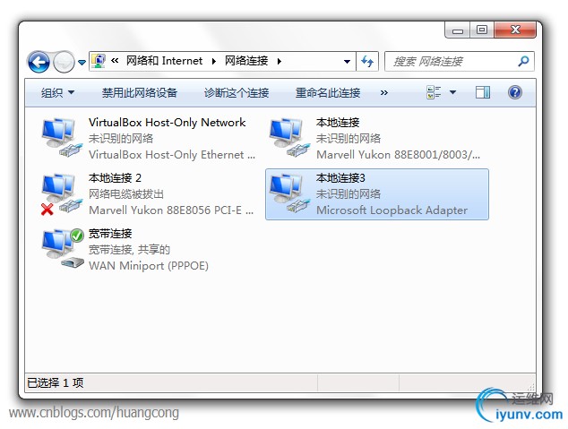

  5.  就可以看到虚拟出来的一个网卡啦:
  在网络连接中可以看到多出了一个新的连接.
  6.  接着我们就可以给这个虚拟网卡配置IP啦,根据之前的需要,我们给它配置IP为172.16.0.10,并且将这个连接改名为”路由练习”

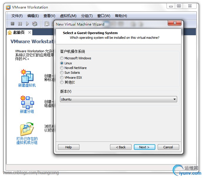

  3.  系统选择Linux,版本要Ubutu,下一步

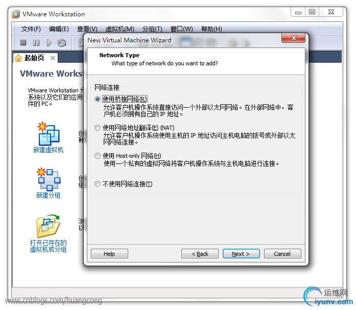

  5.  处理器和核心数都选择1,下一步.虚拟机内存大小512M,下一步,网络连接选择桥接模式:

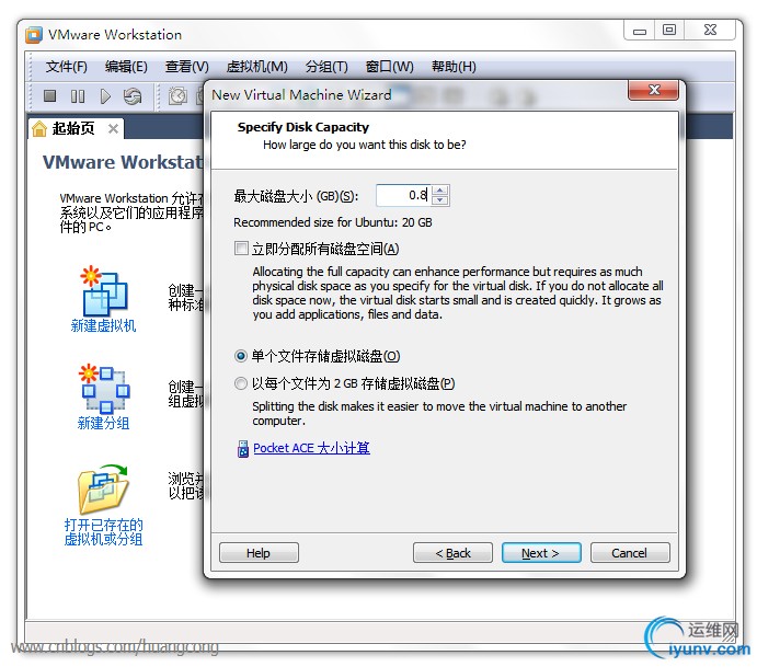

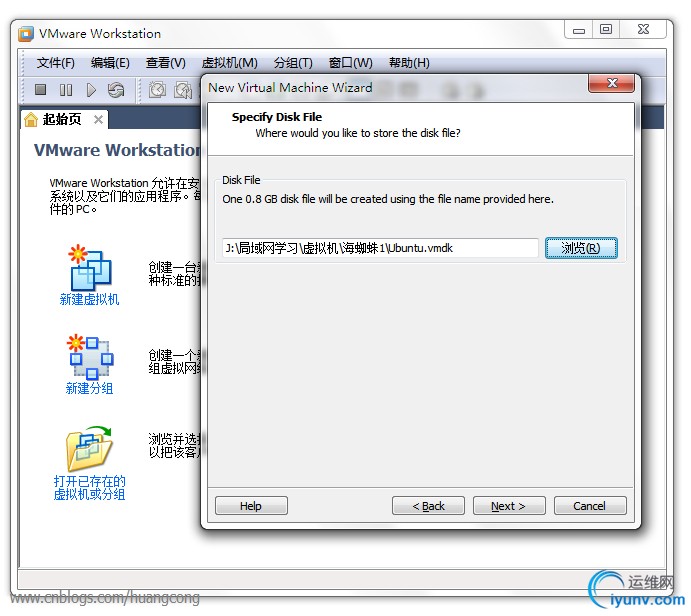

  6.  SCSI适配器选择LSILogic,下一步.磁盘选择”创建一个新的虚拟硬盘”,下一步.虚拟硬盘类型选择”SCSI”,下一步.最大磁盘大小设置0.8G,下一步.
  7.  设置vmdk文件的存放路径:
  8.  下一步,完成.就可以看到我们新建好了一个虚拟机啦:

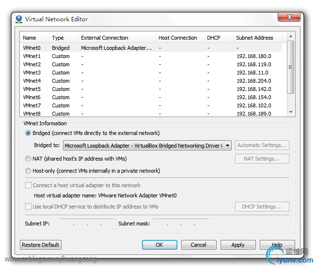

  9.  打开VMWare  7的目录,找到vmnetcfg.exe并运行:
DSC00017.jpg 1
  10.  设置VMnet Information中的Bridged为Microsoft Loopback Adapter,点击OK.这样我们的虚拟机和虚拟网卡就等于连在一个交换机上啦.

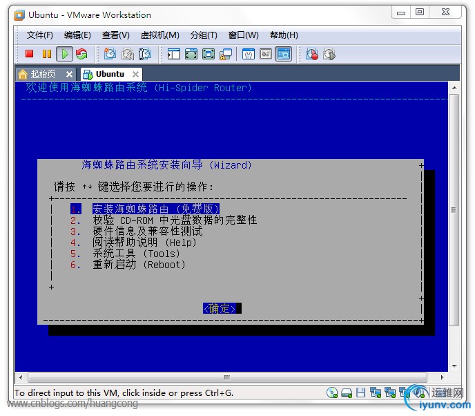

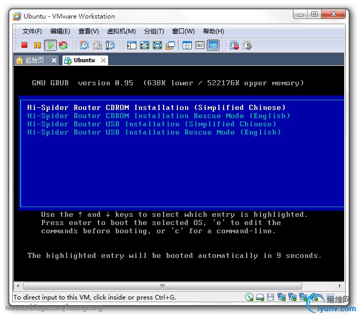

  15.  接着我们运行虚拟机,开始安装虚拟路由,一开始会要你选择语言,我们要简体中文.
  16.  安装向导中我们选择安装海蜘蛛路由(免费版).

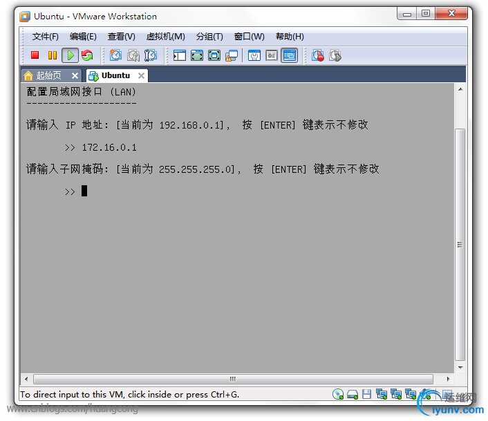

  18.  安装完成后,要你输入路由IP,我们设置为172.16.0.1,回车
  19.  设置子网掩码,回车:

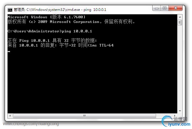

  29.  好了,万事俱备了,我们测试一下可以PING到10.0.0.1和172.31.0.1不:
  事实证明可以ping到它们,再看看能不能正常上网吧,访问一下Google,也可以正常连接,说明我们的任务完成啦.
