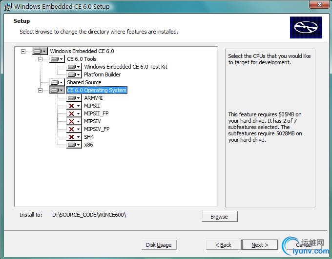

(1) 在下图这步才可以改路径。点选组件后,然后点下面的Browse。这里不像WINCE500安装时有专门的一步来改路径。害我狂点next/back几圈才找到。

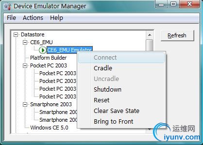

  发两张通关靓图, Device Emulator Manager, 和自己定制生成的CE6中文模拟器
