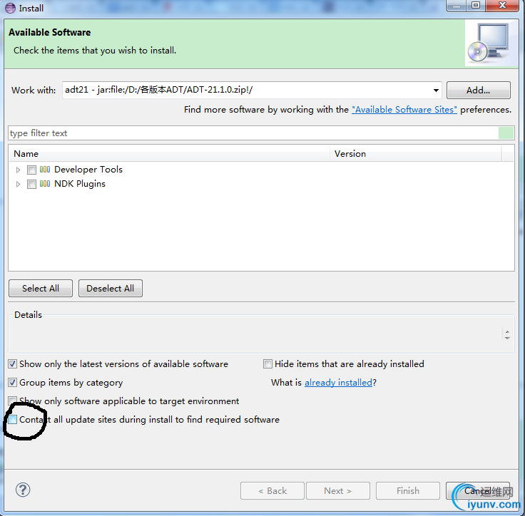

  ②上面的插件安装完毕以后,就可以按照正常的步骤更新adt了
  Help->install new software,输入地址https://dl-ssl.google.com/android/eclipse/,全选安装
  注,有些人可能网络状况不大好,这个时候可以选择离线安装,上网搜个最新的adt包下载下来。安装步骤:Help->install new sotware->add,在archive里输入本地的adt包地址,和上面的安装步骤一样,但注意不要勾选最下面的contact all updatesXXX,就是纯离线安装。
  如图:
  注:实际上,在我已经安装了wst插件以后,再离线安装adt,依旧会报上面提示的缺少android develop tools的错误,后来网络恢复了,也就未再深入研究解决办法

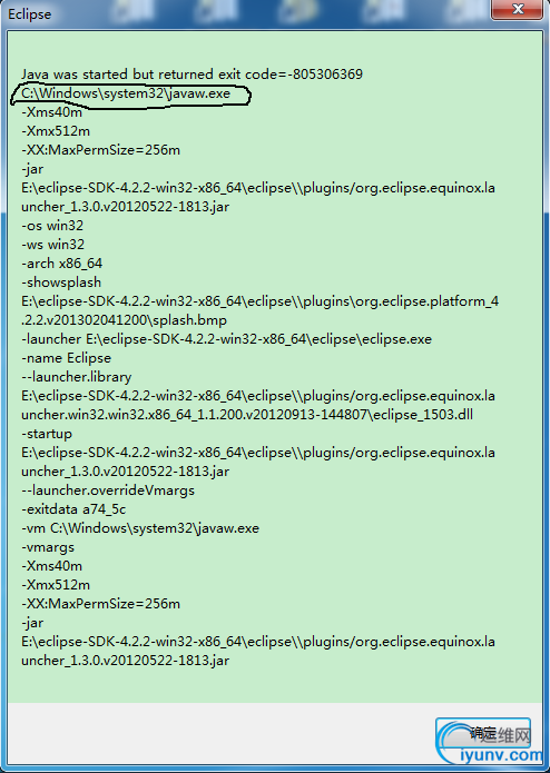

  android工程导入正常,但一编译就崩,报错:
  java was started but returned exit code = -805306369
  第一次报错截图:
  其实截图里已经给出原因了,在没有指名java路径的情况下,eclipse会默认到system32里面去寻找。此时,需要进入eclipse的根目录,修改其配置文件eclipse.ini,在-vmargs 之前,加上2句,指名vm地址:
  -vm
C:/Program Files/Java/jdk1.6.0_43/bin/javaw.exe
  注意,这2句必须加在--vmargs之前。
  但是,光增加了这个参数还不行,eclipse依旧会崩溃,报错如下:
  大家可以看到,我这里的vm地址写的是斜杠/而不是反斜杠\,因为在指定vm后eclipse还是报错,我上网搜到一位仁兄说这样可以解决,病急乱投医,于是就改成了这样。(事后我验证过,用斜杠/和反斜杠\居然都可以,不影响。不过windows的路径一直都是\,不建议修改,感觉有点莫名其妙)
  此时我已改过vm地址了,而且此时我也已修改过eclipse的内存配置,改成了网上通用的防止eclipseOOM的配置,但依旧还是报这个错。
  我找了很久的原因,没有想到原因居然还是eclipse内存过小!
