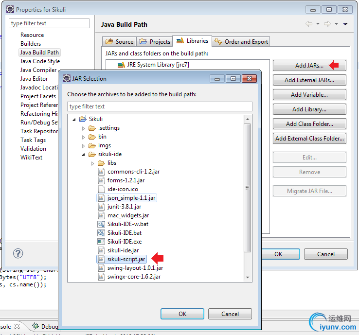

  • You must use a 32bit JRE version (I use jre-7u4-windows-i586.exe)
  • Download Sikuli IDE for Windows (I use "Sikuli X r930", portable version)

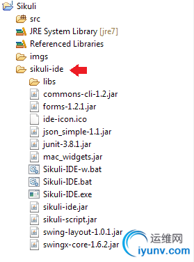

  • Unpack it and copy files to your project folder (I renamed it to "sikuli-ide", check image DSC0001.png )
  • Add sikuli-script.jar to the Referenced Libraries (Project > Properties > Java Build Path > Libraries, check image DSC0002.png )

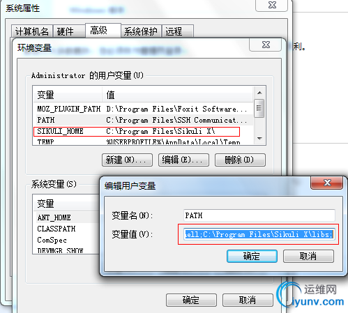

  • Set PATH and SIKULI_HOME environment vars (Run > Run Configurations > Environment, check image DSC0003.png )
  • You're ready to go ;)
  这个是你安装sikuli时就有的,既然已经配置了为什么还不行?
  1)重启一下你的电脑说不定再试的时候就好了,我的就是这种情况。
  2)但并不是每个重启后都是这样,那么这个时候就要注意了,重启电脑---》右键以管理员身份运行eclipse,再运行下程序就行了。
  3)再不行你就就注意把sikuli_home,path里的内容移动到系统变量里,这样每个用户都可以使用了,成功解决权限问题。
  sikuli运行确实会有权限方面的问题。
