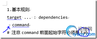

  这是我在office 2013 Word 中截取的图片,其中可以看到TAB键。如果依赖文件比较多,也可以”\””;”处理
