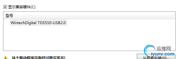

  还是不死心,试着用闻亭的驱动程序给它安装驱动

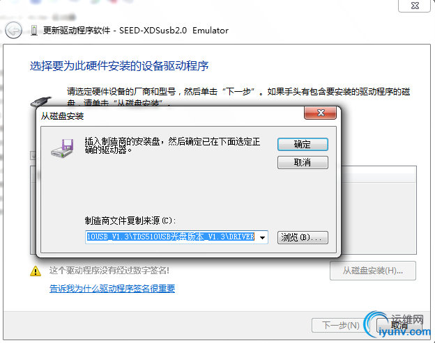

  1、设备管理器,对应硬件上右键,选择更新驱动程序软件:
  2、浏览计算机以查找驱动程序软件 -> 从计算机的设备驱动程序列表中选择 ->从磁盘安装
  (截图是安装好了之后的,只是为了说明步骤)
  可以发现兼容的设备驱动程序:

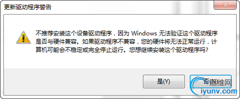

  就点击安装,提示“硬件不匹配兼容,可能损坏硬件”之类的话,如下:
  不管,继续安装,成功了,但是这样肯定是不能用的。

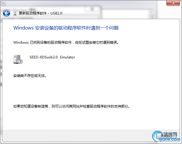

  这时我就想,为什么闻亭的驱动可以看到驱动程序,而合众达自己的驱动就提示“没有包含设备的兼容软件驱动程序”呢?就想一查究竟,同时打开两者的驱动程序目录,对比两个inf文件(wtusb510.Inf和seedusb2.inf),发现了一个比较重要的区别:
  可以看到,Wintech的在Version这个段里面描述了ClassGuid,而合众达的没有,也许这个就是原因了,就把闻亭的复制过去,稍微修改一下,例如改成{c771678D-82c1-43f3-d700-0049433e9a4b},保存,试着安装一下,按照前面的步骤,这次能找到SEED-XDSusb2.0  Emulator这个驱动,但是安装,提示:

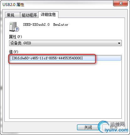

  安装类不存在或无效,看来这个ClassGuid不能随便设置,之前不是在别的机器上面可以安装成功么,就去别的机器查了其驱动程序里面的这一项:
  添加
ClassGuid={36fc9e60-c465-11cf-8056-444553540000}
  到[Version]段下,保存,安装……OK了!

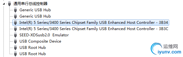

  后来,又去别的机器安装了,发现这个ClassGuid是一样的,不能随便设置的。只是不知道为什么我的机器不知道Class=USB这个类对应的Guid,还要我告诉它,太傻了。又查到了,只要是设备管理器里面“通用串行总线控制器”下面的所有设备,其ClassGuid都是一样的,都是这一个
  ClassGuid={36fc9e60-c465-11cf-8056-444553540000}:
  看来USB类的GUID是不变的。
