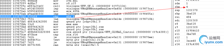

我发现了一个有趣的现象,跟踪程序到了这里,我们可以看到这里比较EDX,如果EDX不等于4的就继续跳转比较,而Win+L到这里的EDX是不同的,我们可以肯定这里EDX就是快捷键的ID,如果快捷键的ID和某个ID相等,程序就会跳到相应的位置执行
直接发证据,我的Win7 64位是这样的

可以看出一共有7个快捷键,其中Ctrl+Alt+Del的ID位0,Win+L的ID为5,文章在这里要说声结束了,至于怎么屏蔽。比喻我们要屏蔽Win+L,可以把和000000010001710B处的"cmp     ebx, 5"改成"cmp     ebx, aa",这样程序永远也不能跳到本应该属於它的处理例程,该方法应该不会有任何问题,我反正测试通过
