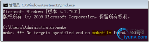

  我们前面在 \MinGW\bin  目录中复制了 mingw32-make.exe 文件并重命名为 make.exe ,此时,如果你在模拟DOS的 Windows Console窗口下输入命令 make  。然后你会看到如下出错信息……
make: *** 没有指明目标并且找不到 makefile。 停止
  出错原因除了没有指定目标程序文件名称外,另外一个原因是 \MinGW\bin 目录下没有配置 makefile 文件或 Makefile 文件—— make 命令自动搜索的目录与文件,或者当前目录下没有这两个文件,当然你也可以用参数 –f filename 自己指定需要的 makefile 文件(你按自己的需要编写好的 makefile 文件)。 Linux 系统下很多软件的安装似乎都有相应的 makefile 文件,我想应该是指编译安装开源软件时的主要需求。因此解决的方案是写一个 makefile 文件放置在 \MinGW\bin 目录下。
  • make命令默认按照顺序搜索当前目录下的:GNUmakefile、makefile、Makefile
    所以你的makefile可以命名为以上任意一个名称。但是不建议命名为 Gnumakefile 因为它只为 gnu make 使用。
    写好makefile后,在makefile所在目录下执行make命令就可以了。
