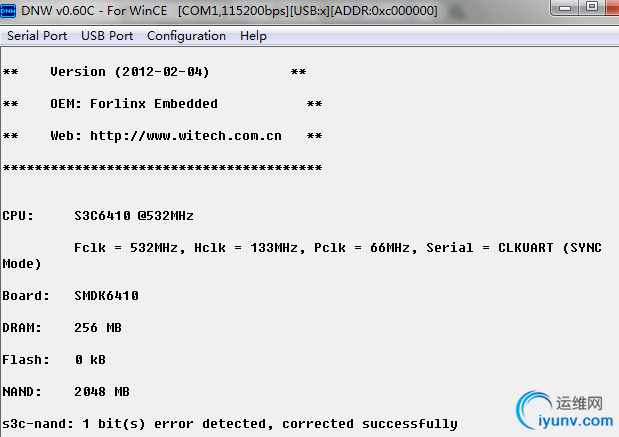

  设置完以后打开DNW软件选择Configuration->option选项进入配置界面,如下图
  配置完成以后选择Serial port->connect然后重启开发板便可以进入开发板系统,如下
  至此便成功安装了win7下的dnw,至于linux下的dnw怎么安装还没尝试过,dnw的使用方法很简单。
