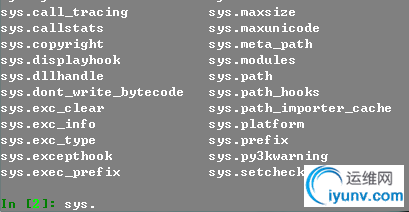

  1、Tab自动补全,一种是简单的关键字补全,另外一种是对象的方法和属性补全。
  作为例子,我们先引入 sys 模块,之后再输入 sys. (注意有个点),此时按下 tab 键,IPython 会列出所有 sys 模块下的方法和属性。

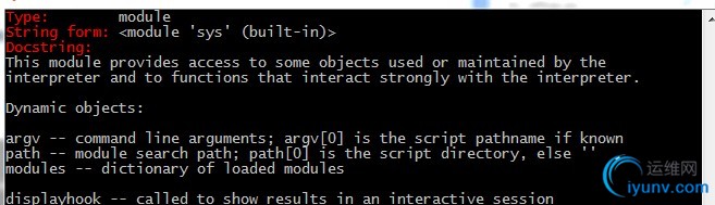

  接着上面的例子,我们输入 sys?,这样会显示出 sys 模块的 docstring及相关信息。很多时候这个也是很方便的功能。
