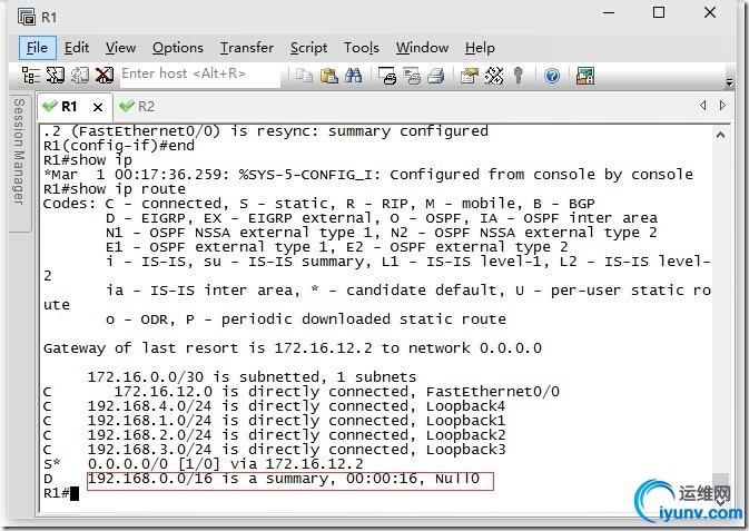

    另外,在学习动态路由协议EIGRP汇总的时候,无论是自动汇总还是手动汇总都会在本地路由表里生成一条管理距离为5并且指向Null0接口的汇总路由条目,目的是防止路由环路!汇总之后出现的Null0,按照最长匹配原则匹配地址,如果匹配不到详细路由条目,但是匹配到汇总后自动生成的路由条目,则会数据包会被Null0丢弃。

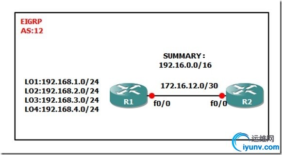

    假设路由器R1和路由器R2都运行EIGRP协议,路由器R1上有4个子网:
  •     192.168.1.0/24
  •     192.168.2.0/24
  •     192.168.3.0/24
  •     192.168.4.0/24
    路由器R1的配置:

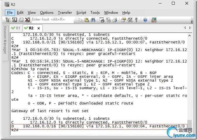

    我们在路由器R1上配置了手动汇总,且存在一条默认缺省路由指向路由器R2。如下图,由于路由器R1配置了汇总,这样路由器将给路由器R2发送汇总路由192.168.0.0/16。

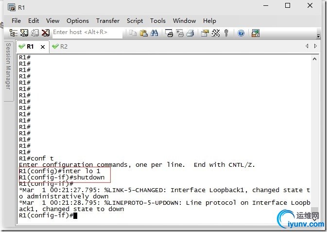

    如下图,当路由器R1上的具体路由192.168.1.0/24突然DOWN掉。

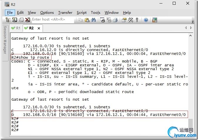

    而路由器R2上的汇总路由是不会有任何变化。

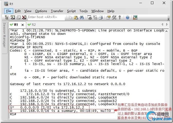

    在没有Null0接口的情况下,当路由器R2收到一条转发到192.168.1.0/24的数据包时,R2会将数据包转发至路由器R1(因为路由器R2会根据路由表最长IP匹配原则去匹配192.168.1.0/24,当然此时是不能匹配到详细路由条目的,但是会被匹配到汇总路由192.168.0.0/16),而此时路由器R1上的192.168.1.0/24路由已经down掉了,所以R1在查不到详细路由条目的情况下只能通过默认缺省路由又转发给R2,而R2又会根据汇总路由转回给R1,这样R1和R2一直来回互传,环路就形成了。
    而自动汇总或者手动汇总都会在本地路由表里生成一条管理距离为5并且指向null0接口的汇总路由条目。当R1收到R2关于192.168.1.0/24的查询时,R1发现192.168.1.0/24可以在汇总路192.168.0.0/16中查到,从而被抛向万劫不复的Null0接口,数据包就终止在R1了,环路也就解除了!
    注意:在高版本的IOS中,一旦汇总路由中不包含数据包目的地的详细路由,则直接将数据包转发到null0口丢弃,而不再查找默认路由。所以在对EIGRP汇总的时候尽量关闭自动汇总而采取手动详细汇总!在OSPF,IS-IS这些路由中我们也推荐创建一条null0路由来避免环路!
