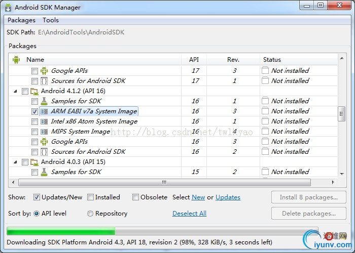

   下载组件包时出现了一个错误:
  Downloading ARM EABI v7a System Image, Android API 16, revision 1
Download finished with wrong size. Expected 112321946 bytes, got 0 bytes.
  就是ARM EABI 下载失败了。
  说明:一般会在创建avd的时候容易出现Unable to find a ‘userdata.img’ file for ABI .svn to copy into the AVDfolder
原因是你在SDK Manager中更新Android该创建版本的SDK时 ,没有同时下载该版本的的ARM EABI v7a System Image package。以前2.x版本没有该文件。从4.0开始,创建模拟器需要该文件。

  Android AVD出现"No system images installed for this target"
  原因在于一个组件“ARM EABI v7a System Image”没有安装,如图2所示。
  如果安装了"Inter x86 Atom System Image",则CPU/ABI列表选项更加丰富。
