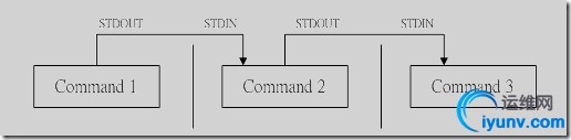

linux管道执行过程:
管道命令使用说明:
    command1正确输出,作为command2的输入,然后command2的输出作为command3的输入,command3的输出打印到屏幕上;
    通过管道:command1、command2的正确输出不会显示在屏幕上。
注意:
    1、管道命令只处理前一个命令的正确输出,不处理错误输出;
    2、管道命令右边的命令,必须能够接收标准输入流命令。

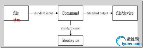

linux文件描述符:
    可以理解为linux跟踪打开文件,而分配的一个数字,这个数字有点类似C语言操作文件时候的句柄,通过句柄就可以实现文件的读写操作;用户可以自定义文件描述符范围:3-num,这个最大数字,跟用户的ulimit -n定义数字有关系,不能超过最大值。
    linux启动后,会默认打开3个文件描述符,分别是:
        标准输入:standard input 0;
        正确输出:standard output 1;
        错误输出:error output 2;
    打开文件后,新增文件绑定描述符可以依次增加;一条shell命令执行,会继承父进程的文件描述符。因此,所有运行的shell命令,都会有默认的3个文件描述符。
Linux命令执行过程:
命令执行过程:
    先有一个输入:输入可以从键盘,也可以从文件得到;
    命令执行完成:执行成功,会把结果输出到屏幕:standard output默认是屏幕;
    命令执行有错误:会把错误也输出到屏幕上面:standard error默认也是指的屏幕;
    文件输入输出由追踪为一个给定的进程所有打开文件的整数句柄来完成,这些数字值就是文件描述符。众所周知的文件描述符是 stdin, stdout 和 stderr,文件描述符的数字分别是0、1和2,这些数字和各自的设备是保留的。一个命令执行前,先会准备好所有输入输出,默认分别绑定(stdin,stdout,stderr),如果这个时候出现错误,命令将终止,不会执行。
    这些默认的输入、输出都是linux系统内定的,我们在使用过程中,有时候并不希望执行结果输出到屏幕,需要输出到文件或其它设备,这个时候就需要进行输出重定向了。
