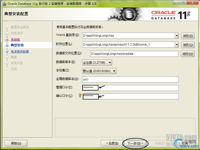

8. 然后就是安装配置,在这要注意的是:管理口令的格式要至少包含一个小写字母和一个数字,一个大写字母,否则会提示警告,正确输入后点击"下一步"继续。
