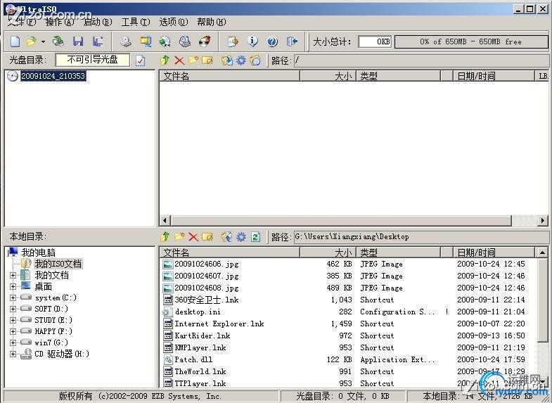

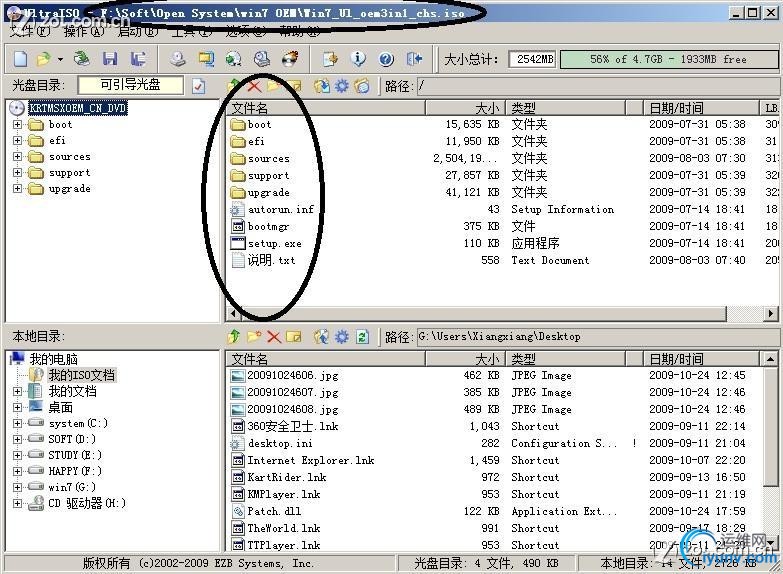

    UltraISO,绿色版,双击打开,出现如下的软件界面,

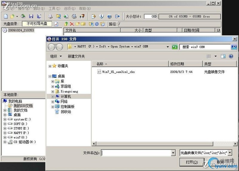

打开镜像文件,点击“文件”--“打开”
然后选中镜像文件所在的位置,即.ISO格式的文件,我的文件是win7_UI_oem3and1_chs.iso,
选中,出现图下界面

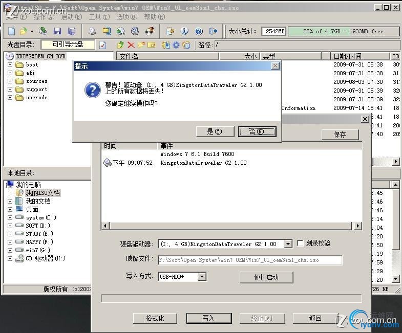

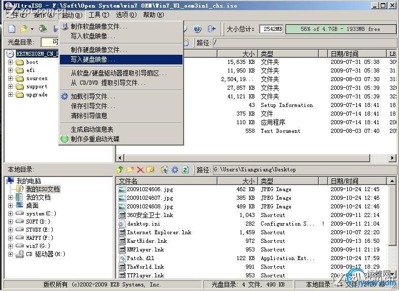

然后点击“启动”--“写入硬盘镜像”如下图所示,

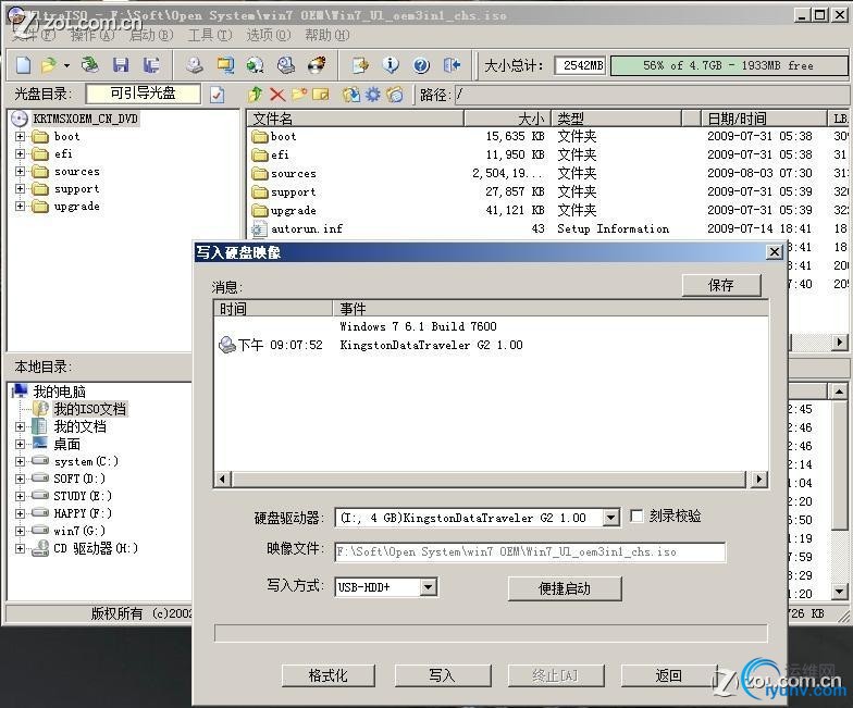

出现下图的界面,
因为我用的是金士顿4G的U盘,所以显示的是金士顿的信息,按照默认的设置点击“写入”,点击写入时会提示U盘要格式化(如图),
选是『格式化之前如果U盘有文件先把文件保存个备份』,然后等待,大概15分钟左右,镜像写入U盘完成。

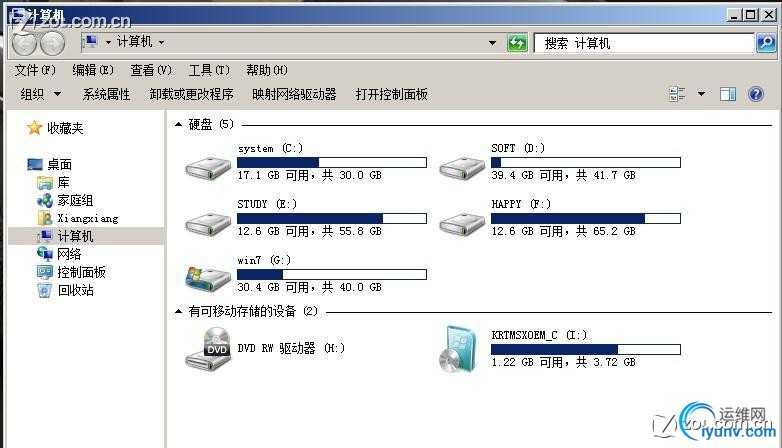

打开我的电脑,U盘的盘符显示如下图

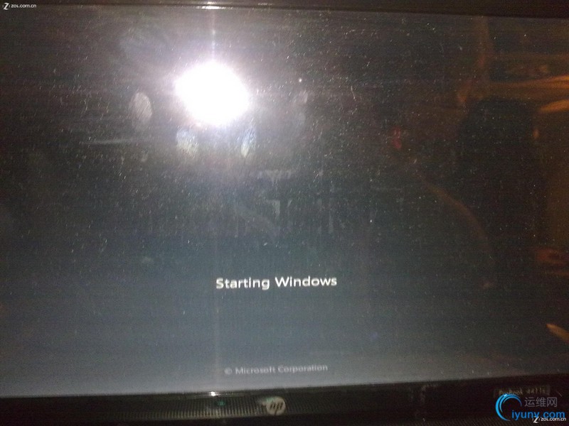

这样就制作了一个U盘启动盘,想重做系统的话直接插上U盘,F9进入Bios。选择“USB Hard Driver” ,设置成U盘启动,回车,系统自动安装,就和光盘安装没什么区别了。

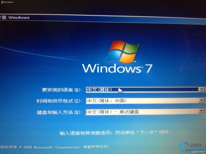

下面给出我的几张截图:因为本人已经装了win7,这几张图片仅仅是出现启动成功后就退出了,也没往下继续进行。
EXIF版本:0220 设备制造商:Nokia 摄影机型号:N78
光圈:f/2.8 快门:1/15 感光度ISO:321 拍照时间:
[查看该手机参数性能]
光圈:f/2.8 快门:1/15 感光度ISO:369 拍照时间:
[查看该手机参数性能]
光圈:f/2.8 快门:1/15 感光度ISO:173 拍照时间:
Win7的安装和别的系统一样,点击下一步,一步一步来就行了。

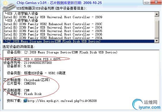

查看的方式就是用U盘芯片检测工具Chip Genius,下载网上有的是(注意,以下用的不是金士顿U盘)

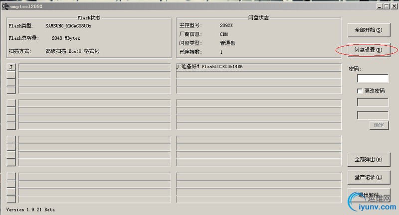

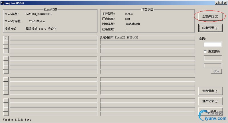

软件检测的我用的是芯邦的芯片,所以网上找芯邦的量产工具,图片如下:

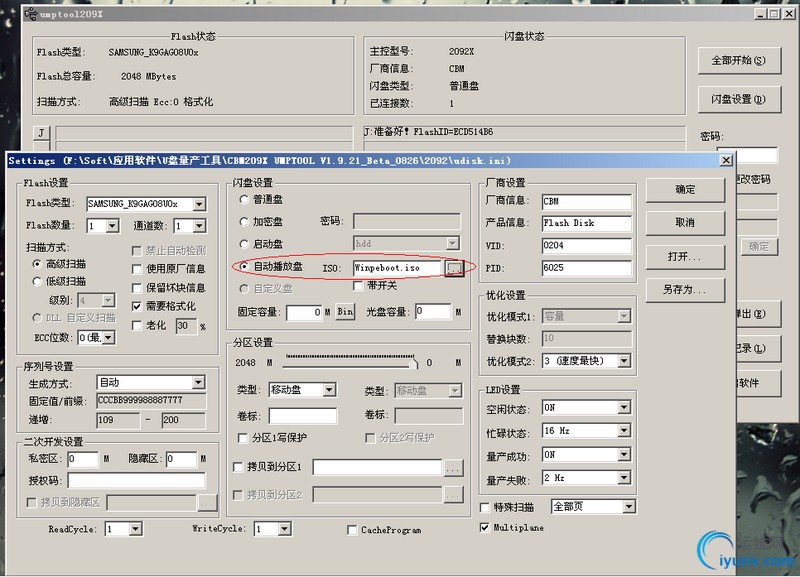

点击“闪盘设置”如下图
设置为“自动播放盘”,然后选中想要量产的镜像文件,其他默认就可以了,确定。
然后点“全部开始”。

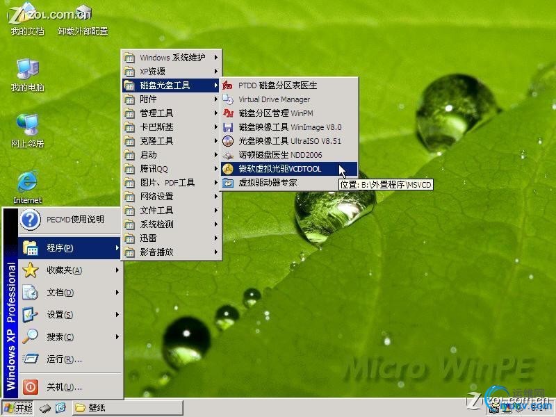

同样可以利用虚拟光驱加载镜像安装winPE到U盘。如下图:
接着往下我就不做了,按照提示一步步来就可以了。

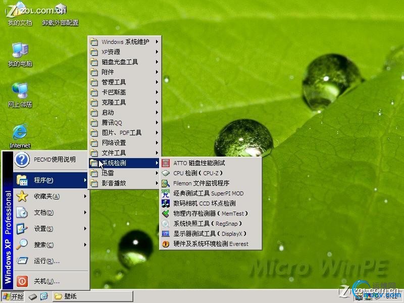

用量产工具量产完之后会生成两个盘,一个跟光盘一样的,只能读不能写,一个就是普通的可移动磁盘了。我量产之后将文件隐藏了,所以看起来和普通U盘没什么区别,只是空间会少一部分,废话不多说,下面进入winPE,如图所示,功能简单,只是具备了Windows的基本功能,里面有许多工具,例如硬件检测,cpu检测等,下面是我安装的winPE,如图所示
当然也可以直接用虚拟光驱加载镜像运行镜像中的.exe文件,按照工具一步一步进行量产,量产完成后打开我的电脑,只会有一个盘,就跟上面提到的UltraISO一样的,但是盘符依然是可移动磁盘的盘符,到时将这些文件隐藏,就和普通盘没什么区别了,只要不进行格式化。
进入winPE之后,就可以利用虚拟光驱装系统了。
