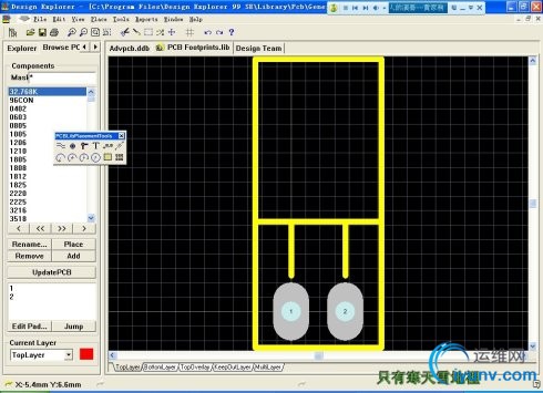

第一步,打开一个你常用的PCB库,进入PCB库编辑界面,如下图所示
2011-10-2 18:30 上传下载附件 (47.43 KB)
图1:打开一个PCB库
